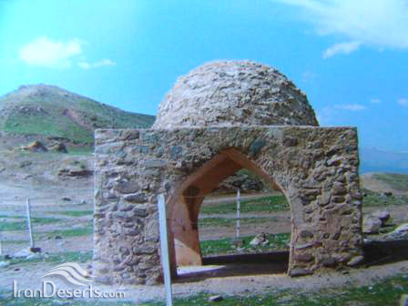

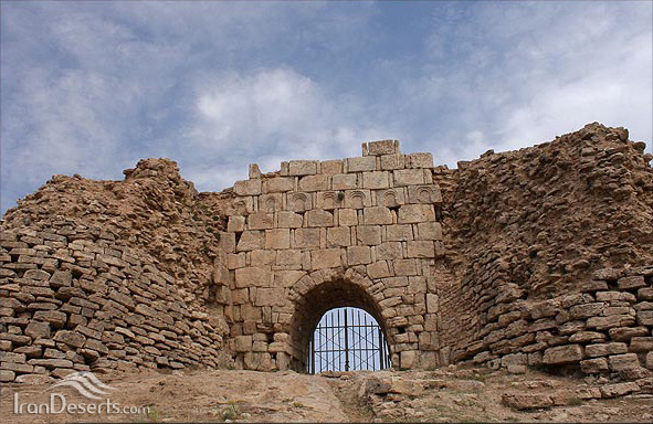

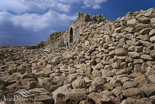

آتشكده آتشكوه، رباط ترک
آتشكده آتشكو بر سر راه قديمي نيم ور به رباط ترك در استان مركزي قرار دارد و به دوره ساساني تعلق دارد. بنا در حاشيه رشته كوه و در جنوب روستاي آتشكده قرار گرفته و بر دشت نيم ور مشرف است و از دو بخش ايوان و چهار تاقي تشكيل شده كه ايوان آن بسياربلند است. آثار اتاقهاي جانبي نيز ديده ميشود. بر روي چهار تاقي گنبدي احتمالا از آجر داشته است. خصوصيت بارز اين بنا ضخامت ديوارها و ساخته شدن آنها از سنگ لاشه است. بناي اين آتشكده به شماره 311در فهرست آثار ملي به ثبت رسيده است.
منبع:irandeserts

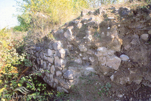

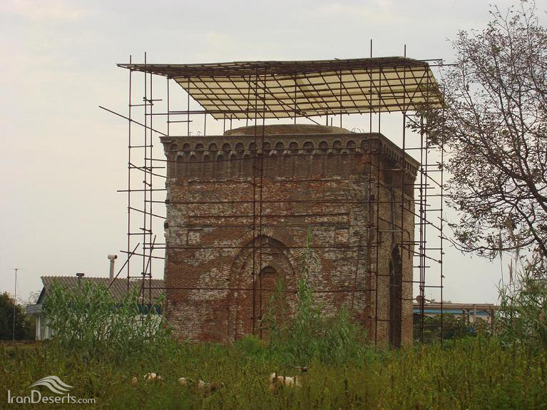

آتشكده آمل
آتشكده آمل
آتشکده آمل مربوط به سدهٔ ۹ ه. ق. است و در آمل، محله پائین بازار، در خرابه‌های شهر قدیم واقع شده و این اثر در تاریخ ۶ اردیبهشت ۱۳۵۴ با شمارهٔ ثبت ۱۰۶۰ به‌عنوان یکی از آثار ملی ایران به ثبت رسیده است. بنا مربوط به قرن نهم هجري قمري بوده و از وسعت قابل ملاحظه نسبت به بناهاي دوره خود برخورداراست بقعه بصورت چهار گوشه و گنبد مخروطي است وگنبد آن دو پوش مي باشد كه هر دو پوش آن در اثر زلزله و عوامل جوي منطقه خراب شده است عمده تزيينات بنا طاق و قوس و قرنيسهاي آجري و كاشيكاري در قسمت فوقاني است.در طوماري كه در زمان صفويان نوشته است شمس آل رسول به نام ( امام زاده شمس آل رسول ) خوانده شده است. نکته جالب در بنای این برج ، کاربرد آجرهای با ابعاد و اندازه های مختلف است که تاریخ گذاری بنا را از راه مصالح شناسی دچار مشکل می کند ، اما با توجه به شکل کلی و شباهت بسیار آن با برجهای شناخته شده در منطقه ، از آثار قرن هشتم هجری دانسته شده است. این گنبد مدور و به شکل برجی است . جسد شمس آل رسول که عارف و محدثی بود و بازهد و تقوی می زیست در اینجا به خاک سپرده شده است مزار او در ( عوامه کوی ) که از کوی های شهر قدیم آمل بوده بنا شده است طاق این برج دو پوش بوده و گنبد خارجی و داخلی داشت که بر اثر زلزله خراب شد. که از این نطرات میتوان گفت اینجا مقبره محمد بن محمود آملی با نام کامل شمس الدین محمد بن محمود آملی از دانشمندان پزشکان شهیر ایرانی بوده است.
منبع:irandeserts

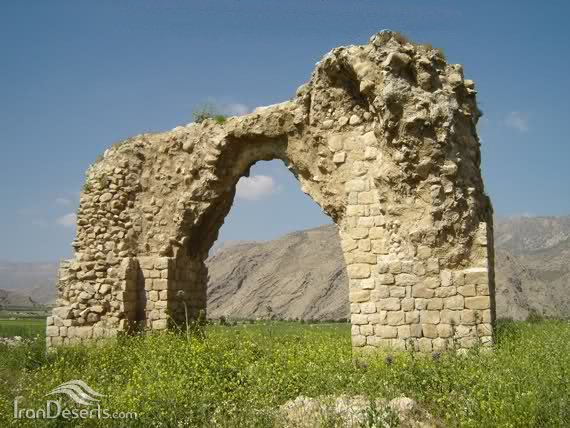

آتشكده الزين، طارم
آتشكده الزين، طارم
آتشکده الزین (الیز) مربوط به دوره ساسانیان است و در شهرستان طارم، بخش چورزق، روستای الزین واقع شده و این اثر در تاریخ ۱ مهر ۱۳۵۳ با شمارهٔ ثبت ۹۸۵ به‌عنوان یکی از آثار ملی ایران به ثبت رسیده است. آتشکده الزين يا اليز بنايي در محدوده شهرستان طارم است که قدمت آن به دوره ساسانيان مي رسد. اين بنا در زمان ساسانيان مقدس بود و به عنوان عبادتگاه مورد استفاده قرار مي گرفت. آتشكده الزين از سنگ و گچ ساخته شده و روي چهار تاقي سنگي در محوطه اي به نام قبرستان كه قدمت آن به دوره هاي اسلامي باز مي گردد. آتشكده الزين تنها بناي باستاني منطقه گيلان است كه تقريبا سالم مانده است و گنبد آن نريخته است.
منبع:irandeserts

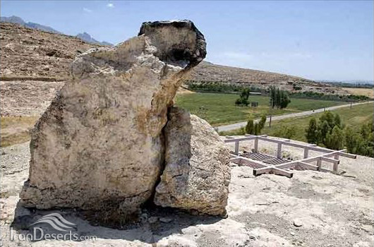

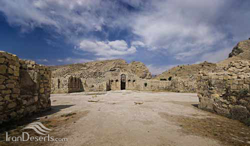

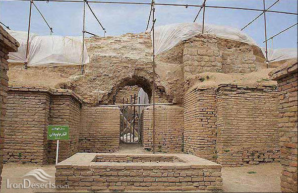

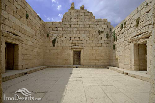

آتشكده آذرگشسب یا آذرجشنس، تخت سلیمان
یكی از مشهورترین و بزرگ ترین آتشكده های فلات ایران كه در آذربایجان غربی در ۴۹ كیلومتری شمال شرق شهر تكاب كنونی قرار دارد امروزه به آن تخت سليمان می گویند. در دوره شاهنشاهی اشكانیان مهم ترین پادشاه آذربایجان آریوبرزن و پسرش ارت وزد بوده است. بیشتر پادشاهان ایران پس از نشستن بر اریكه شاهنشاهی به نیایشگاه آذرگسشب آذربایجان می رفتند و به درگاه خداوند نیایش و سپاس و درود می فرستاده اند و سپس هدایایی تقدیم می كردند.
آتشكده شیر نیز همان آذرگشسب است كه خرابه های آن نزدیك تخت سلیمان است. ساخت این بنا به بیش از ۳۰۰۰ سال باز می گردد و در كتاب هفتم دینكرد در بند ۳۹ سازنده آن را كیخسرو پسر سیاوش شناخته شده است كه فر ایزدی به او رسیده بود.
آذرگشسب در كنار دریاچه چیچست قرار دارد و در گذشته كاخهای بسیار باشكوه و سترگ در اطراف آن بنا بوده است. این دریاچه به صورت خودجوش هر ثانیه ۴۴ لیتر آب از خود بیرون می دهد. آتشكده ساسانی وسیع ترین تاسیسات ساسانی است كه تاكنون شناسایی و از زیر خاك بیرون آورده شده است. یك آتشكده دارای تعداد زیادی اتاق است. در مركز بنای آتشكده معمولا یك اتاق مربع به شكل یك چهار طاقی با محراب آتش ساخته می شود. دومین اتاق مهم «یزشن گاه» است كه در آن آتش را وقتی برای نیایش در معرض دید نیست، شعله ور حفظ می كردند.
تخت سليمان محوطه اي باستاني است شامل چند كاخ ساساني و آتشكده آذرگشنسب.در نزديكي ‌آن دو مجموعه باستاني ديگر به نامهاي زندان سليمان و تخت بلقيس قرار دارد.در اطراف زندان سليمان آثاري از دوره مادها و سكاها بدست آمده و بر اساس اين كشفيات تاريخ منطقه را به هزار سال پيش از ميلاد نسبت مي دهند.برخي تاريخ نويسان اين مكان را محل تولد زرتشت دانسته اند
كاخ ساساني در زمين مرتفعي واقع است كه در پيرامون آن درياچه عميق بيضي شكلي قرار دارد.شمال درياچه آتشكده آذر گشنسب بر پا بوده و آتش آن تا قرن چهارم هجري روشن بوده است و از آن به عنوان يكي از سه آتشكده مهم ساساني ياد مي شود - آذر فرنبغ،آذر برزين،آذر گشنسب -اين محل در قرن هفتم هجري به صورت اقامتگاه تابستاني ايلخانان مغول در آمد .از اين آتشكده به نام آتشكده شيز نيز ياد شده است
بهرام گور و خسرو پرويز پس از پيروزي بر دشمنان غنائم جنگي را به اين آتشكده هديه ميكردند.اين آتشكده آنقدر اهميت داشت كه شاهان ساساني پس از تاج گذاري براي زيارت،پياده از تيسفون به آنجا مي رفتند.رستم فرخزاد فرمانده لشگر ساساني، پس از آنكه فرو پاشي سلسله ساساني را حتمي دانست در نامه اي به يزگرد سوم از او خواست با تمامي ثروت خود به تخت سليمان رود
مسعودي مي نويسد: و در آنجا تا كنون‌ آثاري شگفت از بنا و تصوير ، با رنگهاي جالب از صورت افلاك و نجوم وجهان از خشكي ودريا و آبادي و معدن و ويرانه و گياه و عجايب ديگر بجاست
ابودلف در سال 341 هجري از روشن بودن آتش آتشكده زرتشتيان در اين منطقه مي نويسد و در شگفت است كه اين آتش كه كانون آن از 700 سال پيش فروزان است چرا خاكستر ندارد. او مي نويسد بر بالاي گنبد اين آتشكده هلالي از نقره نسب شده كه طلسم آن به شمار ميرود و قابل تخريب نيست.ياقوت حموي و قزويني نيز چنين عباراتي را نقل كرده اند.اشپيگل مي نويسد : پس از آنكه هراكليوس به معبد شيز رسيد تصويري از خسرو پرويز را ديد كه نمايشي بود از آسمان با خورشيد، ماه، ستارگان و ايزدان و به كمك دستگاههاي مكانيكي آسمان ميتوانست بغرد و ببارد. قزويني مي گويد : آ تش ديگر آتشكده ها را از آتشكده شيز ميبردند
همچنين بقاياي يك معبد آناهيتا نيز در خرابه هاي ساساني تخت سليمان ديده ميشود. البته شهرت مذهبي اين محل مربوط به آتشكده آن است
در سه كيلومتري شمال غربي تخت سليمان،تپه اي قرار دارد كه در قله ‌آن حفره اي بزرگ به عمق حدود 100 متر ديده مي شود و آنرا زندان سليمان ناميده اند.در فاصله 7.5 كيلومتري شمال شرقي تخت سليمان كوهي به نام تخت بلقيس قرار دارد كه در آن آثار بنا هاي ساساني ديده مي شود .
منبع:irandeserts

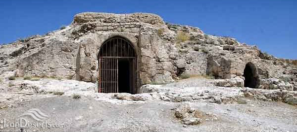

آتشكده آذرخش (مسجد سنگی)، داراب
در حدود پنج كيلومتري جنوب شرقي داراب بناي شگفت انگيزي در دامنه كوه با طرح چليپا وجود دارد كه امروزه به مسجد سنگي شهرت دارد.برخي معتقدند اين بنا در ابتدا يكي از معابد مهم مهر پرستان بوده و سپس در زمان ساساني به آتشكده تبديل شده است.در سال 652 ه ق دردوران محمد حسن مبارز، محرابي به اين آتشكده اضافه شد و بنا به مسجد تغيير كاربري داد.قسمتي از سقف اين بنا باز است و در زير آن حوض كم عمقي قرار دارد و راهروهايي با سقف مدور پيرامون آن مشاهده مي شود.در بيرون بنا اتاق كوچكي در كوه كنده شده كه احتمالا محل اقامت نگهبان آتشكده بوده است . آتشكده از راهروها و ستونهاي متعددي تشكيل شده است. مهمترين خاصيت معماري اين بنا اين است كه ديوارها و سقف آن در سنگ يكپارچه كوه تراشيده شده اند و كل بنا يك تكه است.پشت بام آن با خورده سنگ و گچ مسطح شده است. در محراب عبارت زير كنده شده است: به فرمان پادشاه زمان اتابكي ابومظفر ابوبكر بن اتابك سعد بن زنگي مظفري در ماه رمضان 652 ه ق محققان بر این عقیده‌اند که بنای اولیه مسجد سنگی معبدی مربوط به دوره ساسانیان بوده و در دوره اتابکان فارس، 652 هجری قمری، با تعبیه محراب و تغییراتی، به مسجد تبدیل شده است. بنای مسجد، عبارت از محوطه صلیبی شکلی است که در اطراف آن، دورتادور، رواقی با جرز، ستون و دهانه‌های طاقدار قرار گرفته است.پوشش چهار بازوی محوطه صلیبی شکل، به صورت طاق گهواره‌ای ساخته شده اما پوشش بخش میانی به صورت مربع بریده و فضای روبازی در نظر گرفته‌اند و در زیر آن و وسط تالار، حوض 4 گوش کم عمقی ساخته‌اند. طولانی‌ترین قسمت بنا، طول شرقی غربی است که از در ورودی شروع می‌شود. ورودی‌های آن در سمت جنوب شرقی قرار دارد و فاصله آن از ابتدای درگاه ورودی تا انتهای شمال غربی تقریبا 20 متر است.طول دو سوی دیگر مسجد که یکی در راستای جنوب غربی و دیگری در امتداد شمال شرقی قرار دارد حدود 18 متر است. به نظر می‌رسد که کار احداث این بنا با کندن کوه از بالای نورگیر شروع شده و به صورت یک چاه با پلان مربع به پایین رفته است و سپس از 4 سمت دیواره‌های چاه، ایوان‌های مسجد کنده شده‌اند که از نظر زمانی می‌تواند تاریخ اتمام آن را به یک چهارم کاهش دهد.این مسجد با پلانی چهار سو (چلیپا)، بنایی اسلامی است، که در کوه پهنا قرار دارد و سیاحان مختلف دیده و تفسیرهای مختلفی درباره آن ارائه داده اند. در قسمت ورودی، یک هشتی به ابعاد 78/2 و 60/9 متر وجود دارد، که البته با انحرافی که در این قسمت بوده، ابعاد آن اندکی متغیر است. دورتادور مسجد را رواقی به عرض 1 تا 10/1 متر همراه با جرزهایی احاطه کرده است، که در سمت محراب مسدود می شوند.سقف‌ها و جرزها، به جز در راهروهای گردشی اطراف، همگی قوس بیضی شکل نزدیک به جناغی دارند و در واقع همانند طاق آهنگ هستند. اغلب منابع و متون ایرانی که قدمت آنها از دوران قاجار تجاوز نمی کند، مسجد را یک بنای مربوط به دوره ساسانی می دانند که به مسجد تبدیل شده است. درگاه بیرونی مسجد سنگی، دارای 70/4 متر ارتفاع و 15/2 متر عرض است. نمای بیرونی مسجد سنگی، سردرهای مساجد اسلامی را تداعی می کند، که به صورت ستونها و در دو طرف ورودی تراشیده شده و متصل به دیوار مسطح بیرونی است. مسجد دارای قوس جناغی اسلامی است، که با قوسهای متداول دوره ساسانی و طاق‌های آهنگ داخل مسجد سنگی تفاوت آشکاری دارد. نمای بیرونی و ظاهری مسجد سنگی، بیشتر اسلامی نشان می دهند تا ساسانی. اما، از وجود عناصر ساسانی نیز در اینجا نباید غافل بود. داشتن محراب مقرنسکاری با خطوط کوفی، بویژه قطع شدن راهروها در دو طرف محراب و قرار گرفتن آن در سمت قبله و کتیبه های کوفی، دلایل اسلامی بودن بناست.کنار مسجد سنگی، یک اتاق با سقف طاقی شکل وجود دارد، که با 3 پلکان وارد کف آن می‌شود. این اتاق 8 متر طول، 15/3 متر عرض و 95/1 متر ارتفاع دارد. این مسجد در دو قسمت کتیبه دارد، یکی کتیبه محراب و دیگری کتیبه‌ای است که در قسمت بالای ورودی داخلی جلوخان و ابتدای ایوان شرقی در بالای درگاه و جرزهای طرفین آن قرار دارند. متن یکی از این کتیبه‌ها فرسوده و به مرور زمان دچار صدمه بسیاری شده و دیگری دارای متن کوتاهی است. کتیبه بالا ناخوانا است و کتیبه پایین تاریخ سال 652 را نشان می‌دهد. مسجد سنگی داراب با شماره 229 توسط سازمان میراث فرهنگی و گردشگری به ثبت تاریخی رسیده است.
منبع:irandeserts

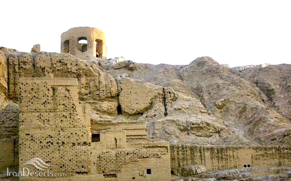

آتشكده آتشگاه، اصفهان
در غرب اصفهان كوهي به نام آتشگاه قرار دارد و بر فراز آن آتشگاهي از دوران ساسانيان به جاي مانده است كه بعدها در دوران اسلامي نيز آثار ديگري به آن افزوده شده است. اين بنا از خشتهاي بزرگ با ملاط خاك رس ساخته شده است و پلان آن دايره است. ابن خرداد در قرن سوم از اين آتشگاه نام برده است. در قرن چهارم نيز ابن حقول در كتاب صوره الارض مينويسد :ماربين در مغرب اصفهان واقع است ..در اين بخش تل بزرگي مانند كوه است و بر آن قلعه اي بنا شده و در آن آتشگاهي است كه ميگويند آتش آن از آتشهاي ازلي است.مافروخي مورخ قرن پنج بناي آتشگاه را به مهر يزدان ملكي ازملوك طوايف ناحيه لنجان نسبت ميدهد.مسعودي در مروج الذهب ميگويد در اين محل بت خانه اي بوده كه گشتاسپ پس از اينكه دين مجوس را برگزيد بر جاي بت خانه آتشگاهي بنا نمود. حمد الله مستوفي قزويني احداث اين آتشگاه را به بهمن فرزند افراسياب نسبت ميدهد.
حمزه اصفهاني در كتاب اصفهان خود كه هم اكنون در دست نيست و فقط ميتوان اشاراتي به آنرا پيدا كرد آورده است : كه اين كوه را كه اكنون آتشگاه خوانند از جمله بيوت عبادات بوده است در عهد طهمورث، و آن را مينودز خوانده اند و بتان نهاده بودندي بسيار، چنان كه از جمله شهرهاي مشرق آنجا آمدندي به حج كردن تا روزگار گشتاسف، و اسفنديار به فرمان پدر آنرا از بتان خالي كرد و آتشگاه كردو هم بر آن بماند ، تا شاه اسكندر آنرا خراب كرد، و چنان آورده اند كه طهمورث آنجا نهاده است
علاوه بر آتشگاه در شمال و شمال شرقي كوه آثار اتاقهايي مشهود است. اين آتشگاه از بيرون به شكل دايره است و از داخل به صورت هشت ضلعي ديده ميشود. آتشكده آتشگاه در مسیر شهر نجف آباد به اصفهان قرار دارد و از معدود آتشگاههاي ساساني است كه از خشت و ملات كاه گل ساخته شده است. به همين علت نيز در حال تخريب ميباشد.اين بنا با خشتهاي قطور در قله كوه آتشگاه به ارتفاع تقريبي بيش از هزاروششصد متر از سطح دريا قرار دارد. اتاقك بر روي كوه محل نگه داري آتش مقدس بوده است. آتشگاه اصفهان از بناهای تاریخی اصفهان و از یادگارهای ایران باستان است. این بنا نزدیک رودخانه زاینده رود است و ساخت آن را به دوران ساسانی یا پیش از آن نسبت داده‌اند. آتشگاه اصفهان یکی از سه اثر قدیمی به جا مانده از دوران باستان و از نظر بزرگی سومین اثر موجود در شهر اصفهان است و یکی از 7 آتشکده بزرگ ایران در زمان قباد ساسانی می‌باشد.
بنای آتشگاه آتشدانی بزرگ و مدور است با دریچه‌های متعدد. این ساختمان از خشت‌های گلی خام به طول و عرض 40 سانتیمتر و قطر 14 سانتیمتر ساخته شده و مصالح خشت‌ها، گل و سنگ ریزه و نی‌های ساحل زاینده رود است. پایه‌های بزرگ و خشتی بنا تقریبا از میانه تپه آتشگاه آغاز می‌شوند و در بالا به ستون‌هایی محکم تبدیل می‌شدند که در گذشته اتاق‌هایی نیز روی آنها قرار داشته‌است.
در بالای تپه بنایی گرد وجود دارد و جز آن هیچ بنایی بلندتر ساخته نشده‌است. این بنا دارای 8 گوشه‌است و در هر گوشه یک پنجره هم رو به بیرون دارد. گفته می‌شود موبدان زرتشتی، آتش مقدس را در درون این اتاق قرار می‌داده‌اند. این مجموعه دارای اتاق‌ها و ساختمان‌هایی در 4 جهت تپه بوده که تا زیر اتاقک آتشگاه ادامه می‌یافته‌اند. در بافت ساختمان‌های این بنا می‌توان سوراخ‌های زیادی را دید که به دست گنج‌یابان کنده شده‌است.
در اطراف این آتشدان در سطحی پایین‌تر اتاق‌های زیادی ساخته بودند که به علت خام بودن خشت‌ها در مجاورت باد و باران به مرور زمان از بین رفته‌اند. بقایای این اتاق‌ها در شمال و شمال شرقی بر جای مانده است. این آتشدان دارای 7 پنجره بزرگ قدی و یک در ورودی است که آتش درون آن از تمامی جهات قابل دید بوده است . ارتفاع ورودی آن به اندازه چند پله از سطوح اطراف است و بطور کامل بر تمامی مجموعه و کوه وقوف دارد . در داخل آن در بالای در و تمامی پنجره‌ها طاقچه‌هایی قرار دارند.
مجموعه آتشگاه اصفهان در طول تاریخ به عنوان یکی از جایگاه‌های آتش مقدس و در دوران‌های اخیر به دلیل موقعیت مذهبی و تفریحی همواره مورد توجه مردم اصفهان و اطراف بوده است. آتشگاه اصفهان در سال 1330 و با شماره 380 در فهرست آثار ملی ایران به ثبت رسید. در سال‌های دهه 50 مرمت اساسی شد و در اوایل دهه 60 به جهت جلوگیری از ایجاد صدمات و تخریب، درهای ورودی ساختمان‌های آن بسته شد و بطور کامل استتار گردید.
منبع:irandeserts

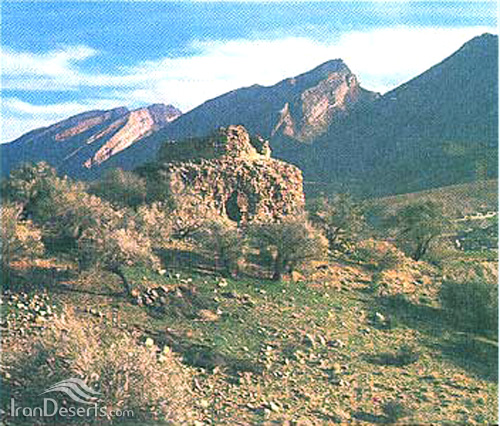

آتشكده آذربرزین مهر، سبزوار
اين آتشكده در دوره پيش از اسلام ، عهد ساساني در ناحيه ريوند قرار داشته و يكي از سه آتشكده مهم زرتشتيان به شمار مي آيد . وجود آتشكده برزين مهر حاكي از اين است كه اين شهر قبل از اسلام از جايگاه ويژه اي بر خوردار بوده است . احتمال ميرود این آتشكده همان آتشكده برزين مهر باشد. محل شهر باستاني كاملا مشخص نيست. اين آتشكده هم اكنون در ناحيه ريوند قرار دارد. در شاهنامه فردوسي نام اين منطقه به صورت ريونيز آمده است و قدمت آن 5000 سال بيان شده است. وجود اين آتشكده نشان از اهميت اين منطقه در گذشته هاي دور دارد. آتشکده آذربرزین ‌مهر یکی از سه آتشکده بزرگ دوره ساسانیان و آتشکده دهقانان ‌است. این آتشکده در ارتفاع ۲۰۶۱متری از سطح دریا و در کوهستان ریوند بین شاهرود ، سبزوار و در حوالی روستای فشتنق قرار دارد . آتشکده آذربرزین ‌مهر در زبان پهلوی به نام آتور بورگین میتر خوانده می‌ شود به معنی آتش مهر بالنده است . مکان آتشکده‌ برزین مهر ( به معنی آتش مهر بالنده ) را که ویژه ‌ی کشاورزان یا برزیگران بوده در کوه ریوند می ‌دانند .
تاریخ ساخت آتشکده آذربرزین‌ مهر بسیار کهن است به طوری که به زمان اشو زرتشت بازمی‌ گردد و در بند 8 از فصل 17 بندهش آمده است : آذربرزین مهر تا زمان گشتاسب در گردش بوده و پناه جهان تا اینکه اشو زرتشت اسپنتمان دین آورد و گشتاسب شاه دینش را پذیرفت ، آنگاه گشتاسب آتش مقدس را در کوه ریومند در آذر برزین مهر قرار داد .
در کنار این آتشکده گیاهی به نام ریواس وجود دارد که طبق مدارک و شواهد موجود در دوره آریایی‌ ها ( هزاره اول تا سوم قبل از میلاد ) از این گیاه نوشیدنی به نام هَومَه درست می ‌شد و در مراسم دینی و مذهبی آریایی‌ ها مورد استفاده قرار می ‌گرفت .
موبد اردشیر آذرگشسب درباره‌ ی آتشکده آذربرزین ‌مهر می ‌آورد که ‌: این همان آتشی است که به روایتی اشوزرتشت در زمان برگزیده‌ شدن به پیامبری در دست داشت و دست او را نمی‌ سوزاند . بهرام پژد و شاعر زرتشتی در زرتشت ‌نامه ‌ی خود در این ‌باره می ‌گوید :
که آن مهربرزین بی‌ دود بود – منور نه از هیزم و دود بود
در بند 8 از فصل 17 « بندهش » آمده است : « آذربرزین‌ مهر تا زمان گشتاسب در گردش بوده و پناه جهان تا این‌ که اشو‌زرتشت اسپنتمان دین آورد و گشتاسب شاه دینش را پذیرفت ، آن ‌گاه گشتاسب آتش سپند را در کوه ریومند در آذر‌برزین ‌مهر قرار دارد . »
در جایی دیگراز « بندهش » آمده است : « ریوند کوه در خراسان است ( که ) آذر بر‌زین مهر در آن قرار دارد . »
باز در بندهش آمده است : « کوه گنابد در همان پشت گشتاسبان است ، ( از ) آنجا به طرف ریوند ، که محل آذربر‌زین‌ مهر است ، نه فر‌سنگ است به سوی باختر . »
در بخشی از کتاب روایات پهلوی نیز چنین می‌ خوانیم که : « هرمزد ، آذربرزین‌مهر را بدان پاداش که گشتاسب به دین آهیخته شد به‌ گونه‌ ی آتش بهرام به پشته ‌ی گشتاسبان بنشاند » .
در کتاب بندهش هندی نوشته شده است که گشتاسب به کوه ریوند که پشته‌ی گشتاسبان گویند آن ( آذربرزین مهر ) را به دادگاه نشانید .
در هرصورت نام این آتشکده در ادبیات دینی زرتشتی ، همواره با گشتاسب همراه است .
به هر روی از این آتشکده به ‌جز در اندک‌ جاهایی ، چندان ، نام و نشانی در کتاب ‌های جغرافیایی و تاریخی نیست در حالی ‌که از آتشکده‌ ی آذر فرنبغ و آذر گشسب در نگاشته‌‌ های بسیاری یاد شده‌ است .
به گمان برخی ، از آن‌ روی از این آتشکده کمتر یادی دیده‌ایم که هنوز برای آن ، بنایی نیافته‌ اند اما برای دو آتشکده ‌ی آذر فرنبغ و آذر گشسب ، توانسته ‌اند بنا هایی را بیابند . البته شاید ملاحظات دینی نیز مطرح بوده و یا ممکن است بنای آذر‌برزین‌ مهر به وسیله‌ ی فاتحان مسلمان در نخستین سده‌ های ظهور اسلام از میان رفته باشد . همچنان که در تاریخ نیشابور می ‌خوانیم :
عبدالله عامر ، هنگام فتح شهر ، آتشکده ‌ی قهندز را ویران می ‌کند و به جای آن مسجدی جامع می‌ سازد . سپس به خواهش زرتشتیان شهر ، ساخت آتشکده ‌ای دیگر را دور از جامع اجازه می ‌دهد که به « کوچه ‌ی آتشکده » معروف می ‌شود ، موضوعی که در دیگر جا های کشور نیز فراوان سراغ داریم .
با توجه با اوستا و دیگر نگاشته‌ها، ریوند ناحیه ای میان نیشابور و سبزوار بوده ( که البته نیشابور را هم دربر می ‌گرفته است ) و چون اشاره به کوهستانی بودن محل قرار گرفتن آتشکده شده ، روستای « برزنون » در این منطقه می‌ تواند جایگاه این نیایشگاه بوده ‌باشد . چرا که این روستا کوهستانی است و گستره ‌‌ی کوهستانی و تپه‌ های بلند و مشرف بر دشت ‌های بزرگ می‌ تواند جایگاهی مناسب برای بنای یک آتشکده باشد و البته از سوی دیگر نام این روستا که اهالی منطقه آن را « برزنون » می ‌گویند شاید همان « برزین » بوده ‌باشد که با گذشت زمان به شکل « برزنون » درآمده است .
به‌ هر روی ، تا زمانی که سندی نوشتاری یا نشانه ‌ای از این نیایشگاه کهن یافت نشود ، گفته‌ ها از روی گمان بوده و هیچ یک ، سخن پایانی نخواهد بود .
منبع:irandeserts

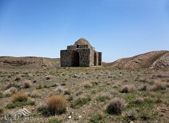

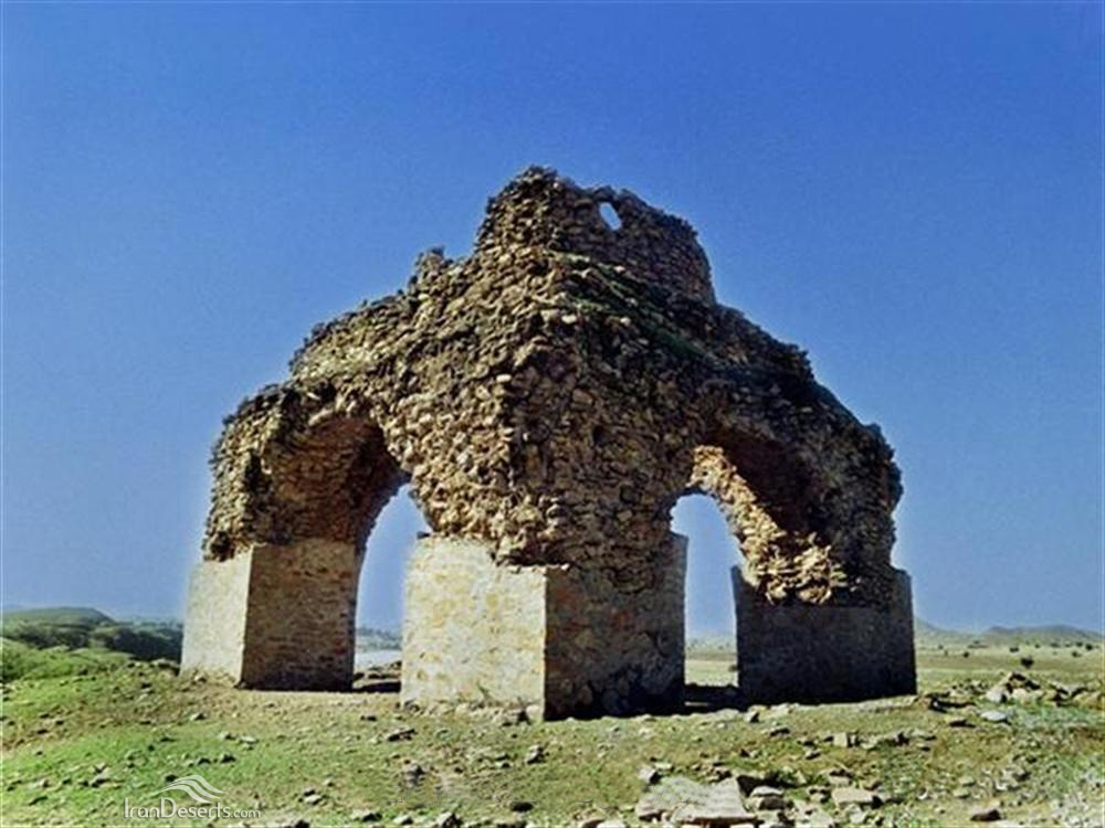

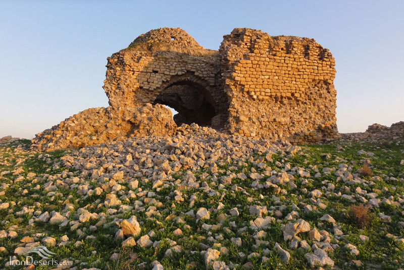

آتشكده بازه هور، تربت حيدريه
يكى از كهن ترين نمونه هاى آتشكده گنبد دارى است كه احتمالا متعلق به زمان پارتيان است زمينه بناى سنگى موسوم به بازه هور به فاصله هفتاد كيلومترى از جنوب شهر مشهد در ضلع شرقى روستايى به نام رباط سفيد در ابتداى تنگه اى بازه هور واقع است. از نظر لغوى بازه در فارسى درى به قسمتى از ديواره كوه گفته مى شود كه خورشيد از ميانه باز آن بطرز باشكوه و زيبايى طلوع نمايد و شايد نام بازه هور از همين جا باشد. به لحاظ ويژگيهاى معمارى اين بنا نمايانگر بخشى از اجزا و عناصر ساسانى است كه آندره گدار آن را به قرن سوم ميلادى نسبت داده است. همچنين عده اى براين باورند بناى سنگى بازه هور آتشكده اى از دوره ساسانى است. بطور كلى معمارى اين بنا چهار طاقى است كه از چهار طرف باز بوده و عناصرى گنبدى بر فراز آن قرار گرفته است فضاى ورودى نيز داراى سه درگاهى بلند و عريض است كه احتمالا در حكم تالار ورودى به فضاهاى معمارى طرفين شمار مى آيد. اما ورودى اصلى بنا از ضلع غربى ايجاد شده كه درگاهى هاى همسان در اطراف، حاكى از الحاقات پيرامون آن است. در سطح فوقانى پلان مربع بنا چوبهايى بركنج آن نصب گرديده كه احتمالا گامهاى اوليه براى ايجاد گوشوار جهت ايجاد گنبد در بناها بوده است. اين بنا در واقع هسته مركزى يك مجموعه معمارى است به فاصله نزديكى از اين بنا. ويرانه هايى در قلعه تاريخى به نام دختر و پسر برفراز بلندى مشاهده مى شود. دو پژوهشگر معروف (هرتسفلد در كتاب ابنيه و آثار تاريخى ايران و آندره گدار در كتاب آثار ايران) اين بنا را از نزديك ديده اند و آن را از آثار دوره ساسانى ميدانند. بناى بازه هور داراى يك گنبد و سه ورودى و در گذشته از سمت مشرق به بناى ديگرى اتصال داشته و در دو سوى شمالى و جنوبى آن نيز الحاقياتى مانند راهرو و ايوان وجود داشته است. در مجموع اين بنا را مى توان هسته مركزى يك مجموعه معمارى كهن دانست. اين بناى قديمى و ارزشمند به فاصله حدود ۸۰ كيلومترى مشهد و در سمت شرق روستاى رباط سفيد واقع شده است.
منبع:irandeserts

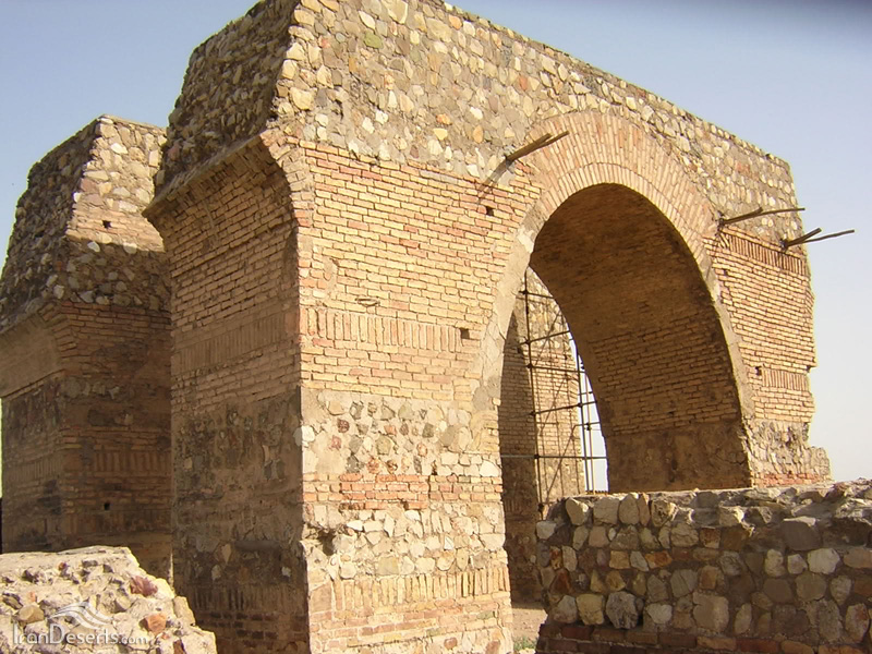

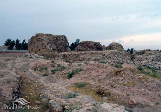

آتشكده بیشابور
آتشكده بیشابور
چسبیده به قصر بزرگ بیشابور، بقایای آتشكده ای از همان زمان دیده می شود كه هر چند نقشه چهار گوش آن دارای سنت ایرانی است، از فنون ساختمانی روم بهره برداری كرده است. عناصر تزئینی آن از قبیل سرهای گاو نر پشت در پشت به روشنی از شوش یا تخت جمشید اقتباس شده است.
در بیشاپور تنها بناهای دولتی در بخش شمالی شهر از زیرخاك بیرون آورده شده اند. این بناها را كاخی با معبد مجاور آن تلقی كرده اند اما به احتمال زیاد همه مجموعه یك آتشكده بزرگ با یك حیاط ورودی مستطیل شكل در ضلع جنوب شرقی بوده است. این حیاط به ایوانی كه هوز حفاری نشده منتهی می شود و در پشت آن تالار بزرگ چلیپایی شكل قرار داشته كه زمانی بر بخش مركزی آن بزرگترین گنبد ساسانی (به قطر ۲۲ متر) زده شده بوده است. این بنا احتمالا مكانی مقدس بوده است.
شهر تاريخي بيشاپوردر كنار يكي از شاهراههاي ارتباطي كشور در زمان شاپور اول بنا شد، ويرانه‌هاي بيشاپور در بيست و سه كيلومتري غرب كازرون در استان فارس واقع است .ساخت بناي بيشاپور به دستور شاپور اول بعد از پيروزي او بر والرين امپراتور روم آغاز شد.طراح و سازنده شهر اپساي دبير،معمار بزرگ عصر خود بود. شهر 2 كيلومتر طول و 1 كيلومتر عرض داشته و چهار ضلعي است .بيشاپور از يك سو به كوه،كه دژي براي حفاظت از شهر بوده، و از سوي ديگر به رودخانه محصور شده و اطراف آنرا بارو و خندق فرا گرفته است.
وجه تسميه و تاريخ بناي شهر
بيشاپور يكي از شهرهايي است كه شاپور اول آنرا بنا كرده است. واژه بي بر سر نام شاپور آمده است،اين همان واژه به يا وه در زبان پهلوي است كه به معناي نيك است. محققان آنرا شهر زيباي شاپور دانسته اند.اين شهر در سال 260 م بنا شد.
از بافت شهر چنين پيداست كه زندگي محله اي در اين شهر معمول بوده است و هر محله اي حدودي معين داشته است.شهر مانند بيشتر شهرهاي امروزي ايران داراي دو خيابان اصلي بوده كه در مركز شهر همديگررا قطع ميكردند . مصالح بكار رفته در بناهاي شهر قطعه سنگهاي نتراشيده،قلوه سنگ ،آجر و خشت با ملاطي از گچ و ساروج است. كاخها در سمت شرقي شهر بنا شده بودند.تالار بزرگ كاخ ، مربعي به ضلع بيست ودو متر بوده كه گنبدي به ارتفاع بيست و پنج متر بر آن سوار بوده است،كه چهار ايوان سه اتاقه درپيرامون دا شته است. شست و چهار طاقچه گچبري شده ديوارهاي تالار اصلي را با رنگهاي سرخ و زرد و سياه زينت مي دادند .طرح اين گچبريها تا حدودي تحت تاثير هنر يونان بوده است.در حاشيه حياط موزاييكهايي با تركيبي از عناصر رومي و ايراني قرار داشته است. در نقشهاي اين موزاييكها تصويري از چند زن و مرد درباري و زني در حال نواختن چنگ به چشم مي‌خورد.هنر موزاييك سازي برگرفته از روم بوده كه با طرحهايي دلنشين از هنرمندان ايراني آميخته شده است . دركنار اين كاخ پرستشگاهي قرار دارد كه بايد ، با شناختي كه از بينش ساسانيان داريم ، معبدآناهيتا باشد در كتاب التنبيه و الاشراف مسعودي آمده است كه ماني در شهر بيشاپور توسط كرتير محاكمه و اعدام شد
منبع:irandeserts

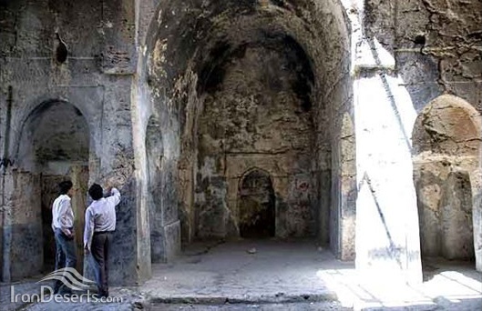

آتشكده چهارقاپی، قصر شیرین
آتشکده چهار قاپي، چهار قاپو يا به معني چهار در، از جمله آتشکده‌هاي دوره ساساني است كه در شهر مرزي قصر شيرين قرار دارد.اين آتشکده از نوع آتشکده‌هايي است که داراي دالان طواف بوده و به مرور زمان رواق آن فرو ريخته است و تنها در برخي از قسمت‌ها، آثاري از آن ديده مي‌شود.آتشکده چهار قاپي، اتاقي مربع شکل به ابعاد 25×25 متر است و سقفي گنبدي شکل به قطر 16 متر داشت که متأسفانه اکنون اثري از آن باقي نمانده است و تنها بقاياي گوشواره‌ها در چهار گوشه آن ديده مي‌شود.اين اتاق مربع شکل داراي 4 درگاه ورودي است که به رواق اطراف فضاي مرکزي منتهي مي‌شوند.در اطراف اين بنا مجموعه اتاق‌ها و فضاهايي وجود دارد که بخش‌هايي از آن در نتيجه کاوش‌هاي باستان‌شناسي سال‌هاي اخير شناسايي شده است.اين بنا با استفاده از مصالح محلي از قبيل لاشه سنگ و ملاط گچ ساخته شده و گنبد آن آجري بوده است.آتشکده چهار قاپي از جمله بناهای تقویمی ایران بوده که جهت تشخیص شروع فصول سال از آن استفاده می‌شده است.این اثر تاریخی به جا مانده از دوره ساسانیان در نتیجه جنگ تحميلي دچار آسیب‌های فراوانی شد. آتشكده چهارقاپي درون شهر قصر شيرين قرار دارد و در كنار بناهاي ديگر ساساني معروف به كاخ خسرو ميباشد. ساختمان آن از نظر معماري شبيه آتشكده ورامين است.بناي آن مستطيل شكل با جهت شرقي غربي است.ورودي اصلي در جهت شرق است كه در كنار آن ساختمانهاي ديگر و حياط قرار دارد.چهارتاقي آتشكده بناي مربع شكل با ابعاد شانزده متري است كه در هر طرف دري به ابعادتقريبا سه متر دارد.روي ديوارها گنبدي با قطر شانزده متر واقع بوده كه هم اكنون خراب شده است و روي گنبد پنجره هايي قرار داشته است. در مورد كاركرد و زمان ساخت آن نمي توان نظر قطعي داد ولي احتمالا در اواخر دوره ساسانيان ساخته شده است. اين آتشكده هم اكنون محل امني براي تزريقيها ي هروييني است.

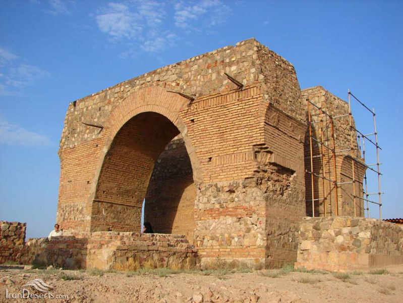

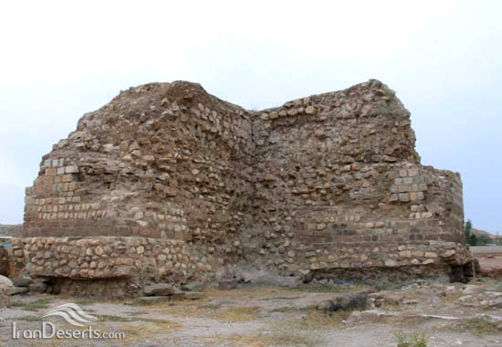

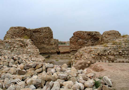

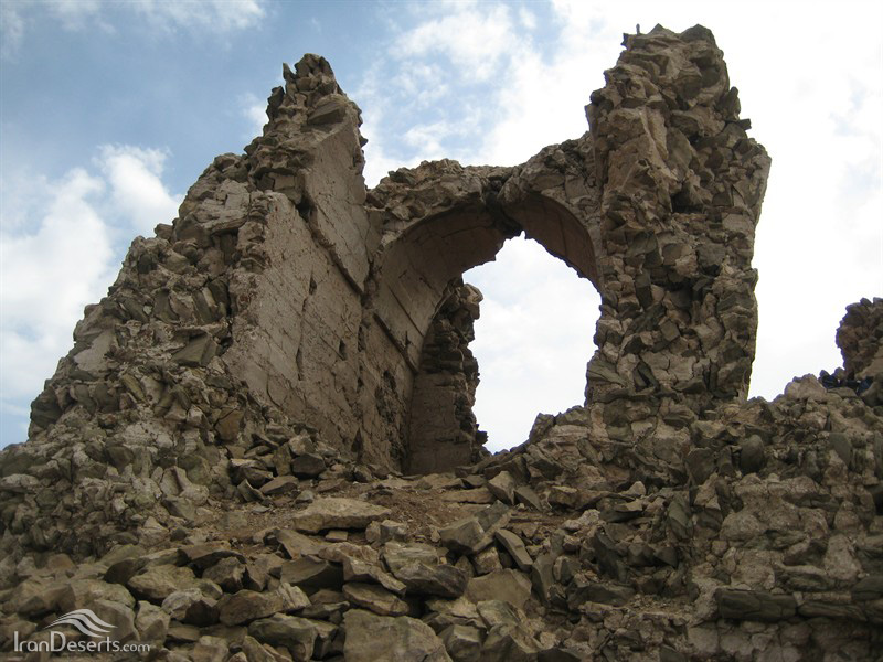

آتشكده ری
آتشكده ری
آتشكده ری یا «تپه میل» یادگاری از دوره ساسانیان و شاید قدیمی ترین آتشكده است.این بنای قدیمی بقایای آتشكده بزرگ ری است، یكی از مهمترین آتشكده های پیش از اسلام كه به روایت تاریخ طبری از آن قدیمی تر وجود ندارد.
بخشی از بنای آتشكده ری در زمان حمله اسكندر به ایران خراب شد و تنها قسمتی از بنای چهارطاقی و زیبای این آتشكده به صورت دو میل باقی ماند. از این رو بقایای به جای مانده از آتشكده ری را كه بر تپه ای واقع شده، تپه میل می خوانند.بنای آتشكده از سنگ و آجر با ملات ساروج است كه در ساختمان آن از خشت نیز استفاده شده است.
آنچه از پوشش بنا در زمان حاضر بر جاست، یك جفت قوس هلالی با نقطه بیضی است، در راستای محور اصلی تالار، راهروی كم عرض تونل مانندی سراسر طول تالار را از زیر طی می كند كه از منتهی الیه غربی، راهروی هم عرض دیگری بر آن عمود می شود و ورودی اصلی راهروی زیرین در جبهه شرقی، زیر ایوان اصلی است.
بنای چهارطاقی آتشكده دارای چهار دالان سرپوشیده بود كه آتش مقدس را برای حفاظت از آب، خاك و باد از این دالان ها عبور می دادند. در اكتشافات انجام شده تنها یكی از این دالان ها پدیدار شده است.در كتاب مروج الذهب مسعودی، ساخت آتشكده ری را به فریدون نسبت می دهد و راویان روایت كرده اند كه مسلمانان در فتح ری چون با مردم آنجا صلح كردند، آتشكده را باقی گذاردند.به جای ماندن قسمتی از طاق های این آتشكده در عصر حاضر گواهی است بر این كه آتشكده ری در زمان صدر اسلام خراب نشده است.
بلندی تپه میل از سطح دشت اطراف ۱۸ متر است و حدود ۲۵ متر پهنا و ۲۰ متر درازا دارد. پیرامون این تپه بلند تپه های كم ارتفاع كوچكتر پراكنده شده كه مشرف بر آنها قرار گرفته است. این مجموعه منطقه ای به وسعت ۸۰۰ در ۹۰۰ متر را شامل می شود.بر بالای تپه، بنای اصلی آتشكده در راستای شرقی غربی برپاست، طرح كلی بنا، تالار ستون داری بوده با دو ردیف ستون چهارگوشه سه تایی كه عملاً به ۳ بخش تقسیم شده است.
یك بخش مركزی عریض تر و دو بخش جانبی كم عرض تر، ورودی اصلی تالار آتشكده در جبهه شرقی از طریق یك ایوان چهارستونی مدور كه پایه های سر ستون های آنها در گوشه های شمال شرقی و جنوب به شرق ایوان برپاست.تپه میل حدود ۱۲ كیلومتری جنوب شرقی حرم حضرت عبدالعظیم (ع) و در ۲ كیلومتری جنوب قلعه نو بخش كهریزك شهرستان ری بر فراز تپه ای بلند در روستای قلعه نو قرار دارد.
برای نخستین بار در سال ۱۹۰۹ میلادی یك هیأت فرانسوی فعالیت خود را به منظور كاوش در محوطه باستانی تپه میل آغاز كرد، سپس هیأتی ایرانی از سال ۱۳۳۱ تا ۱۳۳۴ كار حفاری و مرمت قسمت هایی از این بنا را به عهده گرفت و آخرین دوره مطالعات باستان شناسی در این محل در سال ۱۳۷۸ انجام شد.
آثار به دست آمده در تپه میل گچبری هایی با نقوش اسلیمی و گیاهی مربوط به اواخر دوران ساسانی و اوایل دوره اسلامی است.از تپه میل به عنوان اثری بر جای مانده از یك آتشكده دوره ساسانی یاد شده كه در فهرست آثار ملی ایران نیز ثبت شده است.
آتشكده ري كه در بين اهالي به تپه ميل مشهور است دركنار جاده تهران به ورامين و بر روي تپه اي ما بين مزارع جو قرار دارد .در كتب مقدس زرتشتي به ري به عنوان يك مركز ديني اشارات بسياري شده است و شايد اين آتشكده مركز شهر ري باستان بوده است! در اين تپه در سالهاي اخير حفاري فعالي شده است و آثار بسياري از آن بدست آمده است.
بالاي تپه آتشكده بزرگي قرار دارد كه از دور مشخص است و آتش مقدس در آن هميشه روشن بوده است. در زيرآتشكده تونلي قرار دارد كه براي جابجا كردن آتش از آن استفاده ميكردندو دليل اين امر اين است كه بر طبق سنن زرتشتي نبايد آتش مقدس در مقابل نور آفتاب قرار گيرد. اين تونل دو طرف تپه را به هم وصل مي كند
در قسمت ديگر تپه بناهايي از دل خاك بيرون آمده است و در آنها گچبري هاي زيادي يافت شده است . در موزه اين تپه گنجينه زيبايي از گچبريهاي ساساني قرار دارد كه هنوز به موزه هاي خارجي فرستاده نشده است. از ديگر آثار ساساني نزديك آتشكده ميتوان به قلعه ايرج اشاره كرد
درتاريخ طبري ميخوانيم -به ري آتشگاهي بود كه از آن قديم تر نبود- همچنين در تاريخ طبري يزدگرد سوم پس از شكست از حلوان به ري آمد و آتش مقدس را برداشت و به مرو رفت
مسعودي نيز در مروج الذهب احداث آتشكده ري را به فريدون نسبت ميدهد. او ميگويد آتشكده ري قبل از ظهور زرتشت بوده است.ري قبل از زرتشت شهري مذهبي بوده است و چون اعراب در فتح ري با مردم آنجا صلح كردند آتشكده را باقي گذاشتند
منبع:irandeserts

آتشكده خير آباد، بهبهان
این اثر در تاریخ ۲ اسفند ۱۳۲۷ با شمارهٔ ثبت ۳۷۱ به‌عنوان یکی از آثار ملی ایران به ثبت رسیده است. اين اثر تاريخي در سمت راست جاده دهدشت ـ بهبهان و در يک کيلومتري شمال روستاي «ده‏وه» خيرآباد و در طرف چپ رودخانه خيرآباد واقع شده که به دوره ساساني مربوط است . اين بنا که به چهارطاقي يا آتشکده خيرآباد شهرت دارد ، ساختماني است مربع شکل با اضلاع متساوي 11 متر که با استفاده از گچ و لاشه سنگ ساخته شده است . اين بناي تاريخي در چهارطرفاصلي داراي چهار طاق است که بر روي چهار پايه ساخته شده و بر فراز آن گنبدي وجود داشت که اکنون ديگر نيست . اين آتشکده يکي از قديمي‏ترين و معروف‏ترين آتشکده‏هاي اين منطقه و واجد ارزش‏هاي تاريخي و نيز زيارتگاهي براي زرتشتيان مي‏باشد .
منبع:irandeserts

آتشكده ترشيز، کندر
آتشكده ترشيز، کندر
از اين آتشكده اثري نمانده است و تنها با استناد به منابع تاريخي ميتوان به آن دست يافت .لسترينج در كتاب جغرافياي تاريخي سرزمين هاي خلافت شرقي شهر ترشيز قديم را در يك منزلي باختر شهر كنوني كندر نزديك دهكده كنوني عبدل آباد دانسته است. مستوفي نوشته است در ولايت ترشيز چند قلعه محكم است اول قلعه بردارود، دويم قلعه ميكاب ، سيم قلعه مجاهد آباد و چهارم قلعه آتشگاه و از اين ولايت غاه و ميوه به نيشابور و سبزه وار برند و ساير ولايات نيز برند .نزديك ترشيز دهستاني به نام كشمير قرار داشت.حمد الهه مستوفي مينويسد در قديم درختي سرو بوده چنانچه در عالم هيچ درختي از آن بلندتر نبوده چنين گويند كه جاماسب حكيم نشانده بود و در شاهنامه ذكر درخت كشمير آمده چنانكه گفته است. يكي شاخ سرو آوريد از بهشت به پيش در كشمير اندر بكشت
در ديه كشمير هرگز زلزله نيامده و در حدود آن در مواضع ديگر زلزله بسيار باشد. به گفته قزويني در سال 247 بفرمان متوكل خليفه عباسي سرو معروف كشمير را انداختند و آنرا قطعه قطعه كرده بار بر شتران نموده براي به كار بردن در ساختمان قصر جديد خليفه در سامره از ايران عبور دادند و اعتراض و خواهش و تضرع مجوسان در جلوگيري از اين عمل فايدتي نبخشيد اما وقتي سرو بكنار دجله رسيد كه متوكل خليفه عباسي به دست پسرش كشته شده بود.
منبع:irandeserts

آتشكده تشوير، طارم عليا
این اثر در تاریخ ۱ مهر ۱۳۵۳ با شمارهٔ ثبت ۹۸۳ به‌عنوان یکی از آثار ملی ایران به ثبت رسیده است. در مسير راه جاده سرخه ديزج به گيلوان ( در طارم عليا ) روستاي تشوير قرار دارد. در سمت چپ جاده با فاصله 50 متري بقاياي پايه هاي دو بنا ديده مي شود و اطراف آن گورستان قرار گرفته است . پلان يكي از آنها به صورت چهار ضلعي و ديگري به صورت هشت ضلعي مي باشد . مصالح بكار رفته در بنا عبارتست از سنگ و گچ و ساروج . عده اي از محققين كلمه تشوير را به معناي جايگاه آتش معرفي كرده و وجود اين دو بنا را از دوران قبل از ورود اسلام به اين منطقه ذكر مي كنند . از اين دو بنا نيز فقط چهار جرزهاي آن باقي مانده است.
منبع:irandeserts

آتشكده خرم دشت، كاشان
آتشکدهٔ خرم‌دشت در ۲۰ کيلومترى جنوب شرقى کاشان در کنار روستاى خرم‌دشت قرار گرفته است. اين چهارطاقى بر چهار پايهٔ اصلي، چهارطاقى شامل بر بخش زيرين ديوار سنگى به قطر ۸۰ سانتى‌متر و فاصلهٔ ۵/۲ مترى چهار سوى پايه‌ها است. آتشکدهٔ خرم‌دشت از آثار دوران ساسانى است. اين بنا از سنگ وگچ ساخته شده است و به دوره ساساني تعلق دارد. دور تا دور آتشكده را يك دهليز فرا گرفته است. این آتشکده شبیه بنای چهار طاقی نیاسر می باشد ( با این تفاوت که فاقد سقف است و سنگهای به کار رفته در آن متفاوت از چهار طاقی نیاسر می باشند و دچار تخریب و ویرانی های بسیاری شده است. وجود آتشکده های نیاسر، خرمدشت و نطنز، اشارات مولف تاریخ قم به مناطق باستانی چون نیاسر و نوش آباد، اخباری مربوط به یک شهرک دوره ساسانی به نام سارویه درمنطقه کاشان که به گزارش تاریخ نویسان تا دوره اولیه اسلامی نیز آثاری از آن برجای بوده است همگی گواهی بر این مدعاست.
منبع:irandeserts

آتشكده قصران، آهار
آتشكده قصران، آهار
اين بنا در شمال تهران در منطقه اي ميان آهار و شهرستانك قرار دارد. اين آتشكده در پهنه اي به مساحت صد و ده متر بنا شده است و ظاهرا دو طبقه بوده است. اين بنا را در محل به نام قصر دخترك يا قلعه دخترك ميخوانند و منظور از آن شايد اين باشد كه اين محل پرستشگاه آناهيتا بوده است. این آدران یکی از آتشگاه های گستره تهران است به روزگار ساسانی و بر فراز قله ای با بیش از سه هزار متر ارتفاع از سطح دریا در غرب آبادی شکراب و شرق شهرستانک و شمال توچال واقع بوده که اکنون آثار خراب شده بقای آن در محل باقی است. به روزگار آبادانی آدران قصران، روحانیون خدمتگزار آن در آبادی شکراب سکنی داشتند، یعنی این آبادی <آدریان> آدران قصران بوده است. تمامی این نام ها، نام هایی بوده است که بعد ها به <آدران قصران> داده اند. اکنون بسیاری از کوهنوردانی که با قلل مختلف شمیران آشنایی دارند آدران قصران را با نام <قلعه دختر> که در شمال قله توچال قرار دارد می شناسند، حال آنکه تمامی نام های یاد شده را در متون قدیم و نوشته های جدید می توان یافت. قلعه دختر در انتهای راه آسفالته ای است که از راه تهران فشم جدا شده و با گذشتن از اوشان، ماهیچال، باغ گل، ایگل، آهار و شکراب به گردند شهرستانک و قلعه دختر می رسد. قلعه دختر در عصر ساسانی و به فرمان اردشیر و به نام ناهید ایزد دختر زردشتی بنا شده است. ساختمان آن را دو طبقه و از سنگ و کلوخ ساخته اند که در آن تزئینات گچبری نیز به کار رفته است. آنچه اکنون از آن بنا دیده می شود بقایای دو تالا ر و یک دالا ن از طبقه اول است. طول تالا ر ها ۴ متر و ۶۰سانتیمتر و عرض تالا ر غربی ۳ متر و ۱۵ سانتیمتر و عرض تالا ر شرقی ۲ متر و ۶۰ سانتیمتر است. پهنه ای که آتشگاه روی آن ساخته شده به شکل مربعی است که اضلا ع آن هر یک حدود ۱۰ متر و شیب آن از جنوب به شمال قریب به ۸۰/۱ متر است که از مصالح فشرده سنگ و ملا ت گچ شیب را پر کرده اند. ابعاد کل این بنای مربع شکل ۱۰ متر و ۹۵ سانتیمتر در ۹ متر و ۹۰ سانتیمتر است.
منبع:irandeserts

آتشكده كازرون
آتشكده كازرون
آتشكده كازرون نيزيكي از پنج آتشكده ساخته شده به دست مهر نرسي است.اين بنا در ده كيلومتري جنوب كازرون قرار دارد. بناي آن از سنگ و ملات گچ ساخته شده است. در حال حاضر ويرانه اي از اين آتشكده باقي مانده است. آتشکده کازرون در سال ۱۳۱۸ و با شماره ۳۳۱ در فهرست آثار ملی ایران به ثبت رسیده‌است. کاربری احتمالی بنا در زمان ساسانیان آتشکده بوده که با توجه به شواهد گوناگون، از جمله عدم تخریب آن در دوره‌های بعدی نظریات متعددی پیرامون کاربری آن مطرح می‌شود. مسیر جاده‌ای به سمت این آتشکده به شرح زیر است: از شهرستان کازرون به طرف منطقهٔ تفرجگاهی دریاچهٔ پریشان حرکت کرده، حدوداً ۲ کیلومتر مانده به دوراهی که یک طرف آن به دریاچه ختم شده و طرف دیگر جادهٔ جدید کازرون شیراز را پی می‌گیرد، در سمت راست و تقریباً در فاصلهٔ یک کیلومتری جاده بنایی چهارطاقی مربوط به دورهٔ ساسانیان قرار دارد. توضیحات بیشتر پیرامون این بنا را بصورت گزیده‌ای از مقالهٔ «بنای کوچک عصر ساسانی در نزدیکی کازرون» «ماکسیم سیرو» که در سال ۱۹۳۸ نوشته و در کتاب کازرونیه (مجموعه مقالات کازرونشناسی دفتر اول نشر کازرونیه ۱۳۸۱) مجدداً به چاپ رسیده‌است: نقشهٔ عمارت، بی‌نهایت ساده‌است: تالاری مربع که هر وجه آن با طاقی بیضی شکل به بیرون راه داشته و برفراز آن گنبدی نهاده بر گوشه‌بندی‌ها و فیل‌گوش‌ها. یکی از پایه‌ها و دوتا از طاقی‌ها ویران شده‌اند. (البته در حال حاضر دوتا از پایه‌ها و سه‌تا از طاقی‌ها ویران شده‌اند و همانگونه که در عکس می‌بینید تنها دو پایه و یک طاقی از بنای مذکور به جا مانده‌است.)
ابعاد خارجی بنا، ۳۰/۵×۳۰/۵ متر، ضخامت دیوارها یک متر و دهانهٔ طاق‌ها ۵۰/۲ متر است. پایه‌ها از قطعه سنگ‌هایی که ناهمواری‌های آنها را تراشیده‌اند، در چینه‌های منظم به کمک ملاطی ضخیم از گچ ساخته شده‌اند. این نحوهٔ سنگ‌چینی، به طوری که در ریزش‌های سمت جنوبی و غربی ملاحظه می‌شود، در داخل پایه‌ها نیز ادامه داشته‌است. ضربی طاقی‌های بیضی، (ارتفاع از زیر دهانه طاقی تا کف زمین حدود ۴۰/۲ متر) که یکی از آنها سالم باقی مانده، به کمک قلوه سنگ‌ها، که اندازهٔ خاصی ندارند، انجام شده. این ضربی‌ها را فقط ملاط گچی که در منطقهٔ کازرون کیفیت فوق‌العاده‌ای دارد برپا نگه‌داشته، ولی باید بگوییم این شیوه از ساختمان، استفاده از چوب‌بست و تخته‌بندی را ایجاب می‌کند. گوشه‌بندی‌های چهارگانه که بر فراز سطح فوقانی طاقی‌های بزرگ ساخته شده، گنبد را نگه داشته‌اند.
گنبد به کلی خراب شده و از آن چیزی باقی نمانده‌است و بنابراین نمی‌دانیم آجری بوده یا از قطعات سنگ ساخته شده. به هر حال این گنبد طوری ساخته شده که به قسمت زیرین خود اتصال نداشته و فقط روی آن نهاده شده‌است.
بر طبق نقشه این بنا یک چهارطاق است که احتمالاً نیایش‌گاهی بوده که مأمن و پناگاه یک محراب آتش بوده‌است. از آن جا که این بنا در میان حصاری از تپه‌های کم ارتفاع قرار گرفته‌است، از فاصلهٔ دور دیده نمی‌شود و به همین جهت ما تصور می‌کنیم آتشکدهٔ کوچکی بوده خاص اهالی محل.
به دلیل روشی که در ساختن این بنا به کار رفته و از روی مصالح آن در می‌یابیم که هم زمان با بنای سروستان ساخته شده‌است. باید بگویم که با دیدن این بنا در وهلهٔ اول گمان کردیم در مقابل یکی از چهار آتش‌گاهی که به گفتهٔ طبری توسط «مهرنارسه» ساخته شده و پروفسور هرتسفلد بدون آن که دقیقاً محل آنها را تعیین کند آنها را واقع در درّهٔ بین کازرون و فراشبند می‌داند، قرار گرفته‌ایم. به گفتهٔ هرتسفلد یکی از این چهار آتش‌گاه - که دوتا بزرگ و دو دیگر کوچک بوده‌اند که در زمرهٔ کوچک‌ها قرار داشته، آتشگاه فراشبند است که شباهت‌های زیادی با بنای یاد شده دارد. به حال این بنا چه یکی از چهار آتش‌گاه مذکور باشد چه نباشد (ما نتوانستیم در این مورد اطمینان حاصل کنیم) باید گفت از همان گروه و متعلق به همان زمان یعنی دوران سلطنت بهرام‌پنجم (گور) می‌باشد.
منبع:irandeserts

آتشكده كوسان، بهشهر
آتشكده كوسان، بهشهر
آتشکده کوسان مربوط به سده‌های اولیه دوران‌های تاریخی پس از اسلام است و در شهرستان بهشهر، روستای کوهستان واقع شده و این اثر در تاریخ ۲۵ اسفند ۱۳۸۰ با شمارهٔ ثبت ۵۴۱۰ به‌عنوان یکی از آثار ملی ایران به ثبت رسیده است. در جنوب غربي روستاي آسيابسربهشهر در بالاي كوه آتشكده اي قرار دارد. آتشكده‌ي كوسان در بهشهر از بيشمار آتشكده‌هايي است كه از روزگار شهرياري ساسانیان برجاي مانده‌است. ظهیرالدین از آن با نام «كوسان» یاد می‌كند و می‌گوید: پسر قباد آتشکده‌ای در آنجا بساخت.
بر پايه‌ي نوشته‌هاي ابن اسفندیار، در این جايگاه به دست تازيان:)اعراب)، پادگان نظامی ایجاد شده‌است. به هرروي پيدا شدن آثار باستانی و همچنین مجموعه‌ای از سكه‌های ساسانی در آن، همگی نشان از ارجمندي محل در روزگار ساسانی دارد.
اين آتشكده در 4 كیلومتری باختري:)غرب) بهشهر است. ابن اسفندیار از این آتشكده نام برده مي‌گويد، فیروزشاه و احتمالا فیروز ساسانی از آتشكده ديدار كرده‌است.
آتشكده در جنوب‌باختري روستاي آسيابسر و در بالاي كوهي كم ارتفاع است و با شماره‌ي 5410 در سياهه‌ي آثار ملي ايران،‌ثبت شده است.
بنا داراي نقشه‌‌اي مربعي در ابعاد 5/8 در 5/8 متر است. از سنگ و ساروج ساخته شده و بخش ظاهري ديوارها با سنگ‌هاي منظم هندسي چيده شده‌اند و درون ديوارها با لاشه‌سنگ و خاك پر شده است‌.
بهشهر شهری در بخش خاوري:)شرقي) استان مازندران است. روستای «کوهستان» در شش کیلومتری باختر شهرستان بهشهر است.
نام پيشين کوهستان «کوسان» بوده و قدمتش را به پیش از اسلام برآورد كرده‌اند.
به گواهی تاریخ کوهستان، زمانی «طوسان» نام داشته و به دست «طوس نوذر» از خاندان «کیانیان» بنیاد شده است.
در زمان قباد ساسانی چند جای از مازندران و طبرستان آباد شد از آن جمله آتشکده شهر کوسان بود که به دست کیوس فرزند بزرگ قباد و برادر انوشیروان در زمان شهرياري او در تبرستان و مازندران بنیاد شد. نقطه‌ای که آتشکده‌ي كوسان ساخته‌شده هنوز برجاي است و به همان نام خوانده می‌شود.
منبع:irandeserts
