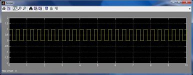

حالا مدل شما آماده شده و ميتونيد اون رو اجرا كنيد البته قبل از اجرا كردن بايد تنظيمات شبيهسازي(زمان اجرا، گام حركت، نوع حلگر و ...) رو انجام بديد كه فعلا براي اين مثال نيازي نيست پس مدلتون رو با فشاردادن دگمه استارت، ران كنيد سپس به روي اسكوپ دوبار كليك كنيد شما قاعدتا بايد شكل موجهاي زير رو ببينيد:
(يادتان باشد كه حتما روي دگمه Autoscale كليك كنيد تا شكل موجها را كامل ببينيد)
