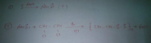

چند سوال در مورد آزمایش تهیه لاستیک سنتزی داشتم
1- آیا به جای 1و2 دی کلرواتان میتوان از دی کلرومتان استفاده کرد چرا؟
2-چرا دما باید بین 70تا80 درجه ثابت نگه داشته شود؟
3-در هنگاه اضافه کردن دی کلرواتان چرا باید محلول بشدت هم زده شود؟
با تشکر...
سلام دوست عزیز
نقطه جوش دی کلرواتان 84 درجه است، برای همینه که دما را بین 70 تا 80 نگه میدارن، اینجا دی کلرواتان نقش حلال داره، بالا بردن دما تفاوتی ایجاد نمیکنه
دی کلرومتان نقطه جوشش حدود 40 درجه است و دمای کمی محسوب میشه.
سوال سومت هم به نظرم چون حلال اضافه شه و گرم شه، ممکنه پلیمری شدن شروع شه، برای همین اگه هم نزنی گل میشه. (البته توی این مورد زیاد مطمئن نیستم.)
ممنون محمد جان، عالی بودعلیرضا جان سوال سوم دقیقا همین جوابی که شما دادی رو داره! چون پلیمر تشکیل میشه و ویسکوز هست باید محلول همزده بشه و همچنین اگه همزدن نباشه تا اونجایی که یادمه اگلومراسیون رخ میده که فک کنم میشه همون گل شما. عموما برای تولید پلیمرها حتی به همزن مغناطیسی هم قانع نمیشن و همزن مکانیکی یا التراسنیک میذارن.
پلیمر کار میکنه، مرسیممنون محمد جان، عالی بود
حالا میفهمم چرا یکی از بچه ها رفته همزن مکانیکی گرفته هااااپلیمر کار میکنه، مرسی
با تشکر از دوستانی که پاسخ دادند
یه سوال دیگه هم دارم
مکانیسم این واکنش ها چیه ؟ ممنون میشم کمک کنید
یه استاد پلیمر داشتیم خیلی کار درست بود، برم دانشگاه ازش میپرسم![]()
