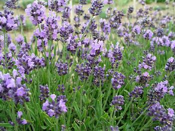

لاواندا( اسطوخودس)
یک گیاه دارویی است که به معنی شستشو است و با نام اسطو خودوس که گلهعای این گیاه جاذب زنبور عسل میباشد و عسل مرغوبی از آن تولید میشوددارای برگهای متقابل و باریکی میباش و فواید درمانی زیادی داره که عبارتند از :
مقوی معده ، مدر ،نیرو دهنده ، درمان سرماخوردگی ، بادشکن و ...
بوعلی نام این گیاه را جاروی دماغ نامید . این گیاه در درمان بیماریهای عصبی ،استرسها ، خستگی های روحی و سردرد ها مفید است . بعنوان بخور و درمان زکام و سرماخوردگی و بیماریهای ریوی ، درمان سینوزیت به همراه گیاه مرزنجوش یا بو مادران به عنوان بخور استفاده میشود یک مشت از هر کدام با 2 لیوان آب جوش بخور داده شود . برای رفع بیخوابی در قدیم یک مشت از برگ این گیاه را زیر بالش قرار میدادند
قسمت مورد استفاده این گیاه سر شاخه های گلدار آن است.
لاوان از واریته های؛lavandula angosfifolaکه برگهای باریک و نازکوخاکستری دارد،گلهای آن ارغوانی رنگ است.مکان مرطوب و خیلی خیس را نمیپسندد.ممکن است سرمای شدید به آن اسیب برساند.واریته دیگر lavandula x intermediaکه برگهای سبز نقره ای و گلهای خاکستری دارد.قابلیت هرس فرم را دارد،واریته دیگر stoechasکه به فرانسوی معروف است که گلهای ارغوانی داردو در یک جمع کلی لاوان بوته زینتی برای ایجاد پرچین یا راهروهای بارک در باغچه های ایرانی به کار میرود .بیشترین کاربرد آن در استانهای جنوبی کشور است
