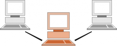

Proxy Server یه واسط هستش، بین سیستم شما و هر سیستم دیگه. این سیستم در اغلب اوقات یک سرور محسوب میشه. ولی گذشته از این خزعبلات، علت اینکه ما برای ارتباط ممکنه نیاز به یک Proxy Server پیدا کنیم چیه آخه ؟!

همونطوریکه تا الان متوجه شدیم، PS یک واسطه در بین ارتباطات ما محسوب میشه که میتونه ارتباطات رو بگیره، بفرسته، جواب بده، کنترل کنه و یا حتی منع. غالبا Proxy Server ها رو در سطح اینترنت و یا خروجیهای شبکه پیاده سازی میکنن و میشه گفت که Proxy Server های داخلی اغلب برای ارتباطات مبتنی بر SOCKS (پروتکلی که برنامه نویسی سوکتی از اون استفاده میکنه و مبتنی بر IP و Port برای ایجاد ارتباطات درون یک شبکه هست و خیلی هم توپ و معروفه هر چند که پروتکلهای جدیدتر و بهتری هم از اون هستن) و ارتباط دادن سیستمهای Client-Server استفاده میشه.
