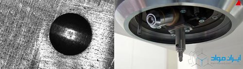

سختی سنجی برینل «HB»​
یکی از قدیمی ترین روش های سختی سنجی، آزمایش برینل است.
برینل یک آزمون سختی سنجی ایستایی است که بر اساس صورت فشردن یک ساچمه فولادی سخت بر روی سطح نمونه تعریف می شود.
در این آزمون معمولا از یک ساچمه به قطر ۱۰ میلی متر از جنس فولاد سخت یا کربور تنگستن ، برای اعمال بار بر روی سطح ماده استفاده می شود.
برای فلزات سخت ، مقدار بار ۳۰۰۰ کیلوگرم ، برای فلزات نیمه سخت ۱۵۰۰ کیلوگرم و برای نرم ۵۰۰ کیلوگرم یا کمتر تعبیه می شود.
در آزمایشات استاندارد ، بار کامل به مدت سی ثانیه بر روی فلزات آهنی و ۶۰ ثانیه بر روی فلزات نرم تر وارد می آید.
عدد سختی برینل (BHN) مقدار فشار وارد بر واحد سطح حفره ایجاد شده بر حسب کیلوگرم بر میلی متر مربع است.
تست برینل را می توان توسط یک دستگاه آزمون عمومی (یونیورسال) با اضافه کردن یک مبدل مناسب که ساچمه را نگه دارد ، انجام داد. در آزمایش برینل استاندارد قطر حفره ایجاد شده توسط ساچمه ، به وسیله یک میکروسکوپ میکرومتر و یا میکروسکوپ برینل که یک صفحه شفاف مدرج در میان آن است ، اندازه گرفته می شود.
سختی سنجی برینل معیار خوبی برای اندازه گیری سختی است اما دارای محدودیت هایی است.
یکی از این محدودیت ها مناسب نبودن آن برای قطعات خیلی سخت است.
چرا که در این مواد ساچمه عموما تغییر شکل می دهد.
همچنین برای قطعات خیلی نازک که عمق حفره ایجاد شده بیشتر از ضخامت قطعه باشد ، این روش پیشنهاد نمی شود.

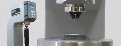

سختی سنجی راکول «RH»​
روش راکول عمق نفوذ پایدار ایجاد شده توسط یک نیرو که بر روی نفوذ کننده اعمال شده را اندازه می گیرد.
ابتدا یک نیروی اولیه ۱۰ کیلوگرمی به عنوان “پیش بار” با استفاده از نفوذ کننده به نمونه وارد می شود.
سپس ، بار اضافی که “بار اصلی” نامیده می شود برای رسیدن به تمام بار مورد نیاز آزمون اعمال می شود.
این نیرو برای مدت زمانی که از قبل تعیین شده نگه داشته می شود تا اجازه بازگشت الاستیک وجود داشته باشد.
سپس این بار رها شده و تفاوت عمق ایجاد شده با دو نیرو اندازه گیری می شود.
با استفاده از جدول تبدیل سختی استاندارد، مقدار سختی راکول برای نیروی اعمال شده ، قطر نفوذ کننده و عمق نفوذ اندازه گیری می شود.
در روش راکول انواع فرو رونده و نیروهای مختلف را می توان به کار برد.
مقیاس های مختلف راکول و نمونه های مورد آزمون در جدول زیر آورده شده است.
در اکثر موارد برای اندازه گیری سختی فلزات از سه روش زیر بیشتر استفاده می شود:
  • راکول A که نیروی ۶۰ کیلوگرم را اعمال می کند.
  • راکول B که نیروی ۱۰۰ کیلوگرم را اعمال می کند.
  • راکول C که نیروی ۱۵۰ کیلوگرم را اعمال می کند.
عدد سختی راکول بدون حرف پیشوند ، بی معنی است.
فولاد سخت شده در مقیاس راکول C با سنبه الماسی و بار اصلی ۱۵۰ کیلوگرم آزمایش می شود.
دامنه مفید این مقیاس از حدود ۲۰RC تا ۷۰RC است.
مواد نرم تر معمولا در مقیاس B با گلوله فولادی به قطر ۰٫۱۵ سانتی متر یا یک شانزدهم اینچ و بار اصلی ۱۰۰kg اندازه گیری می شوند.
دامنه این مقیاس از ۰RB تا ۱۰۰RB متغیر است. مقیاس راکول A با فرورونده الماسی و بار اصلی ۶۰ کیلوگرم نیز گسترده ترین مقیاس سختی راکول است و برای موادی از برنج آنیل شده تا کاربیدهای سمانته شده به کار می رود.
