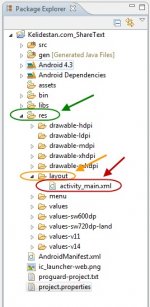

در برنامه eclipse ، ابتدا یک پروژه اندروید با نام iran-eng.com_ShareText بسازید (نام package را برابر com.iran-eng.sharetext انتخاب کنید. نام activity اصلی را برابر MainActivity انتخاب کنید و فایل xml متناظر آن را هم، activity_main انتخاب کنید).
ابتدا فایل activity_main.xml را باز می کنیم :
