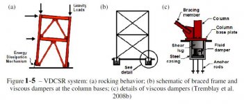

معرفی سیستم قاب های هم محور مرکز گرا:
کابل های پس تنیده در وسط دهانه قاب:
:وجود سه نوع ستون
ستون های تحمل کننده بار ثقلی
ستون های تحمل کننده بار جانبی
ستون وسط دهانه قاب
اتصالات:
اتصال ستون به فنداسیون به گونه ای است که به ستون اجازه بلند شدن از روی فنداسیون را می دهد:
اتصال دو نوع ستون به وسیله المان های انتقال دهنده بار جانبی (میراگرهای اصطکاکی):
بین اعضای قاب و سقف اتصالی وجود ندارد
(چون فقط اجازه می دن 2 فایل در هر پست بذارم عکساشو توی پست بعدی ببینید)
کف ستون ها هم به صورت خاصی طراحی می شوند که اجازه بلند شدن از روی فنداسیون را داشته باشند البته در هر سمت سازه به یک نحو خاص
پس از اعمال نیروی زلزله 5حالت ممکن است اتفاق بیفتد:
رفتار قاب مشابه قاب های فولادی هم محور معمولی است.
تمام اعضا الاستیک باقی می مانند
2. اگر نیروی جانبی به مقدار کافی بزرگ باشد : (لنگر واژگونی وارده بزرگتر از لنگر واژگونی ظرفیت قاب می باشد.)
قاب دوران کرده ستون از روی فنداسیون بلند می شود.
تمام اعضا الاستیک باقی می مانند.
با حذف بار قاب به حالت اول باز می گردد.
3. اگر نیروی جانبی قاب آنقدر بزرگ شود که نیروی کابل به حد نیروی تسلیم برسد:
کابل تسلیم خواهد شد.
بقیه اعضا حالت الاستیک خواهند داشت.
بعد از حذف نیروی جانبی:
مقداری تغییر شکل ماندگار که باید تعمیر شود.
کابل هم مقداری از نیروی پس تنیده خود را از دست می دهد.
4. اعضا هم تسلیم می شوند
5. سازه ناپایدار شده فرو می ریزد
البته اینها در حالات نیروهای خیلــــی زیاد اتفاق می افته و فقط جهت آخرین رفتارهای سازه بیان شده
