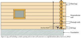

با توجه به اینکه نیروی زلزله بیشترین اثر خود را در تراز پی ساختمان (روی پی) اعمال می کند ممکن است نیاز باشد که پایین ترین رشته گرده بینه (رج اول )، توسط وسایل اتصالی مانند بولتهای فلزی به فونداسیون دوخته میشود تا مقاومت کافی برای حمل نیروهای جانبی در آن ایجاد شود.
بولتهای درونی:
خطرناک ترین نیروها در ساختمانهای گرده بینه ای نیرو آپ لیفت می باشد چراکه این نیرو می تواند باعث کاهش و یا حتی حذف نیروی نرمال و در نتیجه کاهش و حذف نیروی اصطکاک بین گرده بینه ها شود که در نهایت آسیب بسیاری به سازه وارد می کند. برای جلوگیری از این اتفاق گرده بینه ها بوسیله بولتهای درونی که تا 1000 پوند پیش تنیده شده اند به هم دوخته می شوند و در نهایت این بولتهای درونی کل سیستم سازه را یک پارچه نموده و آن را به فنداسیون متصل می نمایند. با این روش میتوان تا حد زیادی از این پدیده جلوگیری نمود.
بولتهای درونی می توانند در صورت لغزش گرده بینه ها (در اثر نیروی جانبی) تا حدی مقاومت جانبی سازه را تامین کنند . هرچه سوراخ بولت کوچکتر باشد کنترل لغزش آنها بهتر می شود ولی در اجرا کار را کمی مشکل می کند.
بولتها باید به گونه ای طراحی شوند که جلوی نشست ساختمان در اثر همکشیدگی چوب را نگیرند و همچنین به گونه ای اجرا شوند که ابتدا یا انتهای آنها برای سفت کردن مهره در دسترس باشد
در این نوع سازهها انواع مختلفی از اتصالات اجرا می شود که یکی از متداولترین آنها بصورت زیر است:
