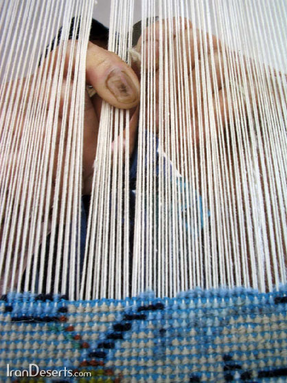

قالی بافی
قالی بافی
قالی بافی ایلام
بافت قالی و بويژه بافت قاليچه های ابريشمی و کرکی در مناطق شهری، روستايی و عشايری از استان ايلام رواج دارد و زيباترين قاليچه های ابريشمی و کرکی را در دره شهر و روستاهای اطراف آن و قالی های با رجشمارهای تا حدود 40 را در شهرهای ايوان, ايلام و روستاهای اطراف آبدانان و ... می بافند. توليد قاليچه های ابريشمی بويژه ظرف سالهای اخير در دره شهر از رونق قابل ملاحظه ای برخوردار شده است.
هنر قالی بافی:
