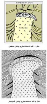

17531_1.jpg​
الف‌) مقطع گنبد نمكي با هسته نمكي مشخص
ب) برش افقي از يك گنبد نمكي كه هسته و سنگ پوشش آن مشخص است .

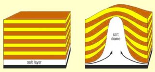

ساخت‌هاي گنبدي در نتيجه نيروهاي قائم كه از پايين به بالا اثر مي كنند، تشكيل مي شوند. از مهمترين اين ساختار ها مي توان به گنبدهاي نمكي اشاره كرد.
اين گنبدها بر اثر ناپايداري ثقلي لايه هاي با چگالي كمتر(نمك يا ساير مواد تبخيري) كه توسط سنگهاي چگالتر پوشيده شده است، به وجود مي‌آيد. به دليل وجود مخازن نفتي، منابع سولفيدي پتاس، آهن و نمك داراي ارزش اقتصادي هستند.
شكل 2: تشكيل گنبد نمكي با اعمال فشار از قسمت زيرين لايه نمك
