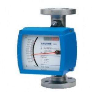

اصول عملکرد فلومترها
امروزه اندازه گیری جریان سیال بعنوان یکی از مهمترین پارامترهای اندازه گیری در صنایع مختلف از اهمیت ویژه ای برخوردار است.
در حقیقت اغلب کارشناسان پس از اندازه گیری دما مهمترین کمیت اندازه گیری در صنایع را فلو یا جریان سیال میدانند.با توجه به اهمیت اندازه گیری این کمیت و همچنین تنوع فرآیند صنایع گوناگون ، در طول زمان روشهای مختلفی برای اندازه گیری جریان سیال بوجود آمده است.انتخاب فلومتر مناسب برای هر کاربرد نیاز به دانش کلی نسبت به روشهای گوناگون فلومتری و در نظر داشتن پارامترهای اصلی اندازه گیری از قبیل دقت،قیمت تمام شده،هزینه های تعمیرات و کالیبراسیون، سازگاری عملکرد فلومتر با شرایط پروسه تولیدو…می باشد.
دراین مقاله ویژگی های جریان سیالات و تفاوت اصول کاری فلومترها یا به عبارت دیگر جریان سنج های گوناگون تشریح شده است.
مقاله در پیوست پست هست
