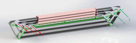

سلام دوستان....
والا طرح زیادی با solidworks کشیدم، اما هیچکدوم باب دل نبود...
کاربری سیستم یکم تغییر کرد و فعلا یه چی توی مایه های زیر رو کشیدم، البته اینی که گذاشتم فقط طرح اولیست ، سعی می کنم کامل شد بذارم.
توی این سیستم اصلا از هیچ مدوم از سیستم هایی که بحث کردیم استفاده نشده! کلا 3تا ورودی و 3تا خروجی داریم...
ایشاالله جزئیات بیشتر باشه واسه بعد...
از همه دوستانی که پست گذاشتن و نظر دادن ممنون...;)
rahimiedris
سلام دوستان....
مشاهده پیوست 216398
