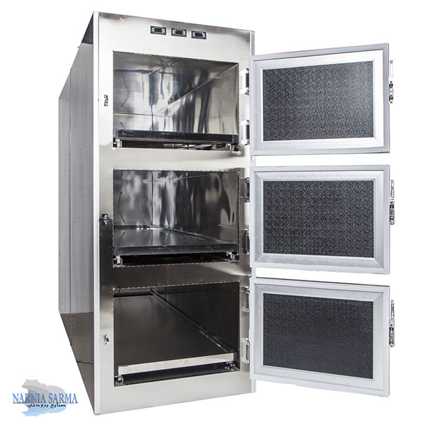

سردخانه های جسد تولید شده توسط مجوعه ما دارای برانکارد مخصوص جهت حمل و انتقال جسد می باشند.در طراحی این سردخانه ها به جهت رعایت اصول بهداشتی و جلوگیری از انتشار بو از درب های مخصوصی استفاده شده است.تمامی قطعات و تجهیزات به کار رفته برای رعایت اصول بهداشتی از استیل خالص غیر مغناطیسی نگیر طراحی و ساخته می شوند.همچنین از بهترین موتور کمپرسور های تک فاز و گاها سه فاز غربی در کنار بهترین نوع اواپراتور و کندانسور و ترموستات در ساخت این سردخانه ها بهره برده شده است.

سردخانه جسد یکی از انواع سردخانه صنعتی و همچنین دسته ای از تجهیزات سرمایشی محسوب می شود که در انواع مختلف تک کابین، دو کابین، سه کابین، چهار، شش و هشت کابین و ظرفیت های مختلف قابل طراحی و تولید هستند.این سردخانه های جسد به منظور نگهداری اموات ( انسان مرده) در درآرامستان ها، بیمارستان ها، مراکز پزشکی قانونی، درمانگاه ها، کلینیک ها، غسالخانه های روستایی و ... مورد استفاده قرار می گیرد.
در ساخت و طراحی سردخانه میت از قطعات درجه یک که تمامی آن ها از نوع استیل خالص غیر مغناطیسی نگیراست به کار گرفته شده که باعث افزایش طول عمر سردخانه جنازه می شود.البته با توجه به نوع سفارش مشتری این سردخانه ها می توانند از ورق گالوانیزه نیز ساخته شوند.سردخانه جسد را با نام های دیگری از جمله سردخانه جسد بیمارستانی، سردخانه نگهداری جسد، سردخانه بیمارستان، سردخانه مرده و ... نیز می شناسند.
تمامی این سردخانه های جسد دارای به منظور حمل و تخلیه جسد انسان دارای برانکارد مخصوصی می باشند که موجب سهولت در کار افرادی که در زمینه کفن و دفن اموات فعالیت می کنند، می شود.
این سردخانه جنازه به دلیل اینکه با ورق های استیل ساخته شده اند قابلیت شست و شو دارند و با برق شهری یا برق تکفاز کارمیکنند.
این سردخانه های مخصوص اموات همچنین دارای درب های مخصوصی به منظور جلوگیری از انتشار بوی نامطبوع به محیط بیرون می باشند که باعث رعایت نظافت و بهداشت شده و طبیعتا قیمت بالاتری نیز دارد.
