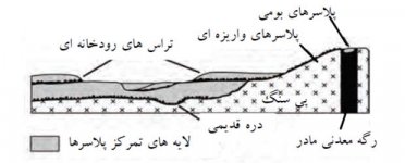

مقطع عرضی محل تشکیل کانسارهای پلاسر بومی، واریزه ای وآبرفتی
