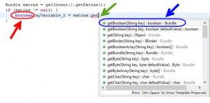

سپس درون Activity دوم، باید کدهای زیر را بنویسیم :
کد:
[COLOR=#000000][FONT=Tahoma][FONT=monospace]Bundle extras [COLOR=#339933]=[/COLOR] getIntent[COLOR=#009900]([/COLOR][COLOR=#009900])[/COLOR].[COLOR=#006633]getExtras[/COLOR][COLOR=#009900]([/COLOR][COLOR=#009900])[/COLOR][COLOR=#339933];[/COLOR]
[B]if[/B] [COLOR=#009900]([/COLOR]extras [COLOR=#339933]!=[/COLOR] [COLOR=#000066][B]null[/B][/COLOR][COLOR=#009900])[/COLOR] [COLOR=#009900]{[/COLOR]
    [COLOR=#003399]String[/COLOR] myVariable_2 [COLOR=#339933]=[/COLOR] extras.[COLOR=#006633]getString[/COLOR][COLOR=#009900]([/COLOR][COLOR=#0000FF]"key_name"[/COLOR][COLOR=#009900])[/COLOR][COLOR=#339933];[/COLOR]
[COLOR=#009900]}[/COLOR][/FONT]
[/FONT][/COLOR]
البته شرط if را می توان برداشت. در رشته (String) با نام myVariable_2 ، مقدار مورد نظرمان ذخیره شده است.

ارسال یک مقدار از نوعی غیر از رشته (String) یا عدد (int) :
همان طور که مشاهده کردید، در Activity دوم، برای دریافت رشته (String)، از روش getString و برای دریافت عدد (int)، از روش getInt استفاده شد. بنابراین برای هر نوع متغیر، باید تنها روش (method) مربوط به آن را بدانیم. برای پیدا کردن این روش، در برنامه eclipse ، نشانگر موس را بعد از عبارت extras.get برده (کلیک می کنیم تا نشانگر در آنجا قرار بگیرد) و کلیدهای Ctrl و Space را به صورت همزمان از کیبورد فشار می دهیم تا تمامی روش های قابل انتخاب، نمایش داده شوند :
کد:
    [COLOR=#000066][B]int[/B][/COLOR][COLOR=#009900][[/COLOR][COLOR=#009900]][/COLOR] myArray_2 [COLOR=#339933]=[/COLOR] extras.[COLOR=#006633]getIntArray[/COLOR][COLOR=#009900]([/COLOR][COLOR=#0000FF]"key_name"[/COLOR][COLOR=#009900])[/COLOR][COLOR=#339933];[/COLOR]
[/FONT][/COLOR]
البته شرط if را می توان برداشت. در متغیر با نام myVariable_2 (که از نوع int می باشد)، مقدار مورد نظرمان ذخیره شده است.
ارسال یک آرایه (Array) از نوعی غیر از رشته (String) یا عدد (int) :
همان طور که مشاهده کردید، در Activity دوم، برای دریافت رشته (String)، از روش getStringArray و برای دریافت عدد (int)، از روش getIntArray استفاده شد. بنابراین برای هر نوع متغیر، باید تنها روش (method) مربوط به آن را بدانیم. برای پیدا کردن این روش، در برنامه eclipse ، نشانگر موس را بعد از عبارت extras.get برده (کلیک می کنیم تا نشانگر در آنجا قرار بگیرد) و کلیدهای Ctrl و Space را به صورت همزمان از کیبورد فشار می دهیم تا تمامی روش های قابل انتخاب، نمایش داده شوند :

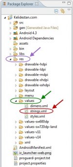

در کد مربوط به تعریف این Activity ، یک مشخصه با نام label داریم که برای تعیین عنوان (title) مربوط به Activity می باشد. برای این مشخصه، عبارت زیر نوشته شده است :
کد:
[COLOR=#000000][FONT=Tahoma][FONT=monospace]@string[COLOR=#339933]/[/COLOR]title_activity_activity2[/FONT]
[/FONT][/COLOR]
این عبارت، اشاره به یک رشته (String) تعریف شده در فایل strings.xml دارد. فایل strings.xml در پروژه اندروید، برای تعریف رشته ها (String) به کار می رود، بنابراین ما متن های مورد نظرمان را در آن به صورت رشته تعریف می کنیم و سپس بدین شکل، به آنها ارجاع می دهیم. بنابراین عنوان Activity مورد نظر، در یک رشته (String) با نام title_activity_activity2 در فایل strings.xml تعریف شده است، پس برای تغییر عنوان این Activity ، باید فایل strings.xml را باز کرده و رشته (String) مورد نظر را تغییر بدهیم.
موقعیت فایل strings.xml در پروژه اندروید، به صورت زیر می باشد :
