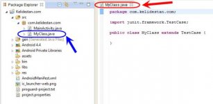

بر روی دکمه Finish کلیک می کنیم تا کلاس (class) جدید ساخته شود (فایل مربوط به آن نیز باز شده و کدهایش نمایش داده می شود) :
بنابراین کدهای کلاس MyClass به صورت زیر می باشد :
