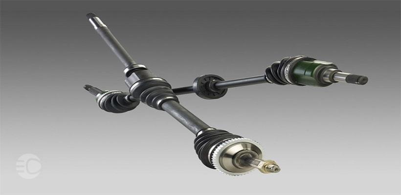

پلوس که نام اصلی آن شافت اکسل می‌باشد وظیفه انتقال نیرو از دیفرانسیل و گیربکس به چرخ‌ها را بر عهده دارد. همانطور که میدانید انتقال نیرو یعنی حرکت خودرو و حرکت خودرو جز اولیه و جدانشدنی یک خودرو برای استفاده دارنده آن می‌باشد. بنابراین می‌توان گفت که پلوس یکی از حیاتی ترین قطعات به کار رفته در خودرو است. یکی از قطعاتی که عضو جدانشدنی پلوس است و به طور مکرر نام آن را در کنار پلوس خواهید شنید گردگیر پلوس بوده که وظیفه حفاظت از شرایط لازم برای پلوس را بر عهده دارد.
مشخصات پلوس
پلوس به دلیل این که وظیفه انتقال نیرو از گیربکس و یا دیفرانسیل به چرخ‌ها را بر عهده دارد بایستی دارای ویژگی‌هایی باشد. این قطعه بایستی در اتصال به چرخها متحرک بوده تا در هنگام پیچیدن خودرو دچار شکستگی نشود. همچنین مقداری حرکت طولی نیز برای پلوس ضروری است چرا که ممکن است خودرو در حرکت با چاله‌ها و دست اندازهای بسیار شدیدی روبرو شود و در صورتیکه پلوس قادر به حرکت طولی در جای خود نباشد امکان بیرون زدن آن از سر قسمت اتصال به چرخ‌ها، گیربکس و یا دیفرانسیل بسیار زیاد می‌شود. حرکت پیچشی پلوس برای انعطاف پذیری این قطعه در سر پیچ‌ها به وسیله یک قطعه به نام سر پلوس که دارای توان حرکتی می‌باشد تامین می‌گردد. برای حرکت طولی پلوس و اختلاف دور سر پیچ‌ها نیز از قطعه سه شاخه و کاسه پلوس استفاده گردیده است.
پلوس که یکی از قطعاتی است که از درون محفظه موتور و گیربکس خودرو بیرون می‌باشد، می‌تواند دچار آسیب دیدگی‌هایی بر اثر گرفتن گرد و غبار شود. برای همین منظور از قطعه محافظ با جنس مخصوص شبیه به لاستیک استفاده شده که به آن گردگیر پلوس گفته می‌شود. گردگیر پلوس با بست‌های مخصوص در جای خود بسته و محکم میشود. برای جلوگیری از خرابی پلوس بهتر است در دوره‌های سه ماهه این گرد گیرها کنترل و تست شوند. در صورتی که در کنترل گردگیر پلوس‌ها به این نتیجه رسیدید که گردگیر‌ها دارای ترک و یا پارگی می‌باشند بهتر است در تعویض آنها تعلل نکنید. خرابی گردی پلوس منجر به گرد گرفتگی بر سر قطعات پلوس و در نتیجه خرابی پلوس می‌شود که ممکن است هزینه‌های تعمیر و یا در برخی موارد تعویض پلوس را برای شما ایجاد کند. همچنین در برخی از خودروها مانند خودروی تندر ۹۰ در صورت پاره شدن گردگیر پلوس در سمت گیربکس ممکن است واسکازین گیربکس تخلیه شده و آسیب‌های جدی تری مانند سوختن گیربکس برای خودرو شما اتفاق بیفتد. بنابراین گردگیر پلوس را کاملا جدی بگیرید.
