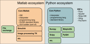

مقایسه اکوسیستم پایتون و متلب:
متلب از یک اکوسیستم استاندارد و واحد بهره می برد که بصورت یک پکیج کامل به کاربر عرضه میشود. محیط کد نویسی، جستجوگر فایل، Command Prompt و... مورد استفاده برای متلب کاملا منحصر بفرد این برنامه است و هیچ جایگزین دیگری موجود نیست (البته این اکوسیستم آنقدر قوی هست که به عقیده ی بسیار از کاربران شاید نیاز آنچنانی به جایگزین وجود نداشته باشد). تمام تابع ها و دستورات مورد استفاده در متلب همراه با خود برنامه عرضه شده اند و نیازی به ایمپورت آنها توسط کاربر نیست، گرچه شاید این وابستگی تابع ها به تنها تیم سازنده متلب باعث شده است انعطاف پذیری این زبان کاهش چشم گیری پیدا کند و به کارهای خاص علمی محدود شود.
اما در سوی دیگر پایتون یک زبان متن باز و کاملا تغییر پذیر است و گروه های نرم افزاری زیادی اقدام به عرضه IDE های مختلف برای این برنامه کرده اند. برای هر نوع کاربرد خاصی (از پایه ریزی یک وب سایت تا ساخت یک برنامه مبتنی بر ویندوز یا اندروید) کتابخانه های مختلفی وجود دارد که البته باید هر کدوم از اونها بر حسب نیاز بصورت دستی توسط کاربر به پروژه ادغام بشوند (لازم به ذکر است که اضافه کردن این کتابخانه ها توسط نیم خط کد نویسی انجام میشود و زحمت زیادی ندارد، مثلا: "[FONT=&quot]from skimage import morphology[/FONT]")
