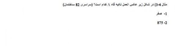

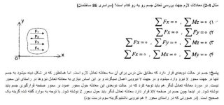

دوستان با اشاره خوب آقا علی و پیگیری که کردم به اهمیت شاخه جامدات و دینامیک پی بردم.
باید یکم بیشتر به این بخش بپردازیم.استارت اولیه رو من میزنم شما هم همراهی کنید.
بسم الله..
مشاهده پیوست 38088
مشاهده پیوست 38089
