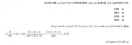

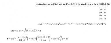

نه چنین چیزی نیست اون سوال کدوم برداری است و... برام جالب بوداگر چه سوالات اولیه تا حدی ساده است ولی بی تفاوت ازشون رد نشید چون همینها در خیلی از موارد کاربرد دارن.
