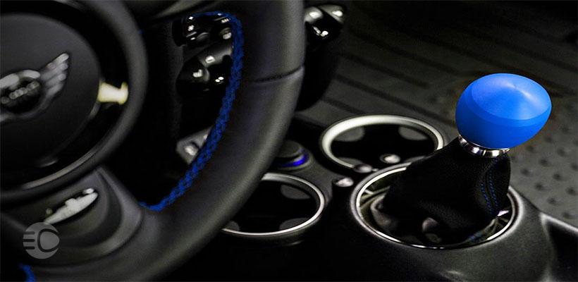

بعد از نصب در واقع 3 قطعه که به صورت الکترونیک می‌باشند به خودرو شما اضافه شده است و دسته دنده خودرو شما به یک دنده هوشمند مجهز شده است.
این دنده هوشمند، دارای سنسوری است که با عملکرد خود از درگیری‌های بی مورد دیسک و صفحه جلوگیری می‌کند که باعث افزایش راندمان انتقال قدرت در خودرو شما می‌شود.
همچنین پس از نصب کلاچ اتوماتیک، کلاچ گیری دیگر به صورت ضامنی که روی سر دنده برای سهولت رانندگان تعبیه شده، انجام می‌گیرد.
