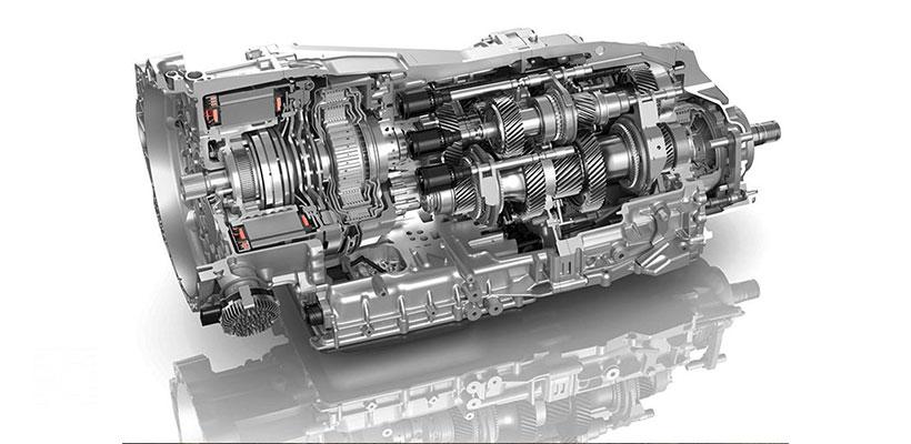

گیربکس با کلاچ دوگانه و یا گیربکس دوکلاچه که با نام گیربکس DCT( Dual Clutch Transmission) شناخته می‌شود.در واقع از دو کلاچ در کنار یکدیگر که هر کدام به یک شفت مستقل متصل هستند، استفاده می‌کند. به این شکل که چرخ دنده‌های فرد بر روی یک شفت و چرخ دنده‌های زوج نیز بر روی یک شفت دیگر و نصب می‌شود. برای مثال در یک خودرو 6 سرعته با گیربکس دو کلاچه، دنده‌های 1،3،5 بر روی یک کلاچ و شفت خارجی قرار می‌گیرند و دنده‌های 2،4،6 بر روی شفت داخلی و کلاچ دیگر نصب می‌شود. با توجه به این ساختار در این نوع گیربکس‌ها ارتباط بین موتور و گیربکس هیچ گاه به طور کامل قطع نمی‌شود و انتقال نیرو به صورت مداوم صورت می‌پذیرد که همین موضوع، عاملی است که باعث بهتر بودن عملکرد این نوع گیربکس‌ها می‌شود.
عملکرد گیربکس با کلاچ دوگانه
در سیستم گیربکس با کلاچ دوگانه به مانند گیربکس دستی خبری از پدال کلاچ زیر پای راننده نیست و همینطور همانند سیستم گیربکس اتوماتیک مبدل گشتاوری نیز در این نوع گیربکس‌ها استفاده نمی‌شود. سیستم گیربکس با کلاچ دوگانه از سیستم‌های الکترونیکی و هیدرولیکی برای تعویض و جابه جایی دنده‌ها استفاده می‌کند. این نوع گیربکس‌ها از دو نوع صفحه کلاچ استفاده می‌کنند که به صفحه کلاچ‌های خیس و خشک معروف هستند. صفحه کلاچ‌های خشک که از یک سیال مانند روغن در بین صفحات استفاده می‌کند و موجب پایین آوردن اصطکاک و دمای کارکرد می‌شود که در گشتاورهای بالاتر این نوع صفحات کاربرد بیشتری دارند.
در مقابل صفحه کلاچ خشک از این قابلیت بهره مند نیست و در خودروهای شهری و اقتصادی با گشتاور‌های پایین تر مورد استفاده قرار می‌گیرد چراکه هزینه‌های تولید و ساخت این نوع گیربکس‌ها پایین‌تر است. سیستم گیربکس با کلاچ دوگانه با بهره مندی از این مزیت‌ها موجب می‌شود تا انتقال قدرت از موتور به گیربکس به طور مداوم باشد و از این رو در هنگام تعویض دنده هیچگونه ضربه و تکانی در خودرو مشاهده نمی‌شود و تعویض‌های نرم و بی سر و صدایی را انجام می‌دهد. به دلیل اینکه برای همه دنده‌ها ارتباط کامل با موتور قطع و دوباره وصل نمی‌شود، خودرو‌های بهره مند از سیستم گیربکس با کلاچ دوگانه رانندگی لذت‌بخش و روانی را ارائه می‌دهند.
