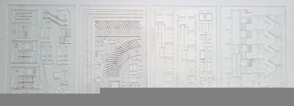

بچه ها لطف کنین کاملترین شابلون رو بزارین اینجا - اینجا خیلی شابلون هست - ولی کدوم یکی کارایی بیشتری داره ؟؟؟؟؟؟؟ ممنوناینم شابلون من اولی عکس از شابلونس،دومی فایل اتوکدیشه

مرسی از اطلاعاتت مهندس پیشگام - فایل شما که گذاشتین فایل shoblon 0000 هست که من اون رو دیدم -ولی بیشتر منتظرم تا فردا کار شما رو که با اون شابلون انجام دادین رو ببینم -چون به نظر میاد هنوز جا داره شابلون کمی کاملتر باشه - برای مرید آقای گلابچی هم به نظر خوب هست و بدک نیستمهندس عزیز تا اونجایی که من متوجه شدم و دارم تو کارهام استفاده میکنم شابلون نقشی که داره اینه که چیزهایی که در طرح تکرار میشن رو بوسیله شابلون به صورت یک شکل و سریعتر میشه کشید. هیچ شابلونی کسی رو طراح نمیکنه .شابلون ابزار طراحی هستش و نقش کوچیکی داره.
مثل مبلمان پذیراییو خواب و آشپزخانه و سرویسها - باکس پله و آسانسور- برش پله _ ماشین - ستون -و اشکال هندسی- حالا بعضی دوستان دوست دارند چیزای بیشتری رو شابلون کنند که به نظر من با تمرینی که کردم باقی چیزها رو میشه با ابزار معمولی مثا خط کش و غیره... سریعتر کشید.
حالا من فردا با شابلونی که درست کردم میشینم طرح خرداد 93 رو میکشم و براتون میزارم . قبلش چند تا کار هم کشیدم که مشکل خاصی نداشته.

من هم تمامی فایل های اشتراک گذاشته شده رو گرفتم، همه رو چک کردم و چیزایی که از بینشون لازم داشتم رو برداشتم. البته جسارتا باید بگم ایراد های خیلی زیاد بود و وقت زیادی رو هم صرف اصلاحشون کردم. مثل در نظر نگرفتن ضخامت قلم، ترسیم غیر اصولی با خطوط اضافه، غیر عملی بودن در برش بخاطر نزدیک بودن بعضی خطوط، مطابق نبودن با کتاب ها و چیزهایی از این دست. شابلون های من 4 تا آ5 شده که کوچیک و خوش دسته. با قلم 0.1 و پلکسی 2 میل خوب جواب میده. هزینه ش هم 15 تومن برای یک پلکسی آ3 و 23 تومن هم برش.
حتما روی پلکسی شفاف برش بزنین که پلان زیرش دیده بشه!
تا همین الان که دارم تمرین می کنم راضیم و سرعتم خیلی خوبه. مجدد تاکید می کنم که محتویات این فایل مناسب برای منه و توش پله و آسانسور در انواع متنوع هست که من توی ترسیمشون کند بودم و یکی دیگه از دلایل زیاد بودن گزینه ها هم اینه که خواستم ببینم کدوم درست تره که تقریبا همه نتیجه مشابه داد.
بعضی فایل ها رو اساسی تصحیح کردم، چیزایی هم خودم اضافه کردم و خلاصه خودتون ببینید امیدوارم به درد شما هم بخوره.
راستی من هیچ ادعایی در مورد میزان کامل یا بی نقص بودن این شابلون ندارم..
اگر کسی ایراد خاصی هم میبینه خوشحال میشم با کمک هم رفعش کنیم. تا فایل بی نقص رو به تاپیک فقط دانلود اضافه کنم.
