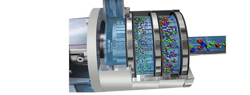

هموژنایزرهای مولتی استیج دارای بیش از یک ست روتور و استاتور هستند. از هموژنایزر چند مرحله ای(Multi stage homogenizer) برای همگن و میکرونیزاسیون مایعات امولسیونی استفاده می شود که باید اندازه ذرات در آنها بسیار کوچک شود. به هر ست استاتور و روتور که درون هم میچرخند، یک استیج می گویند.
پمپ هموژنایزر 2 و 3 استیج، گزینه ای بسیار عالی و اقتصادی برای جایگزینی با کلوئیدمیل و هموژنایزر پیستونی است. برای نمونه در میکسر هموژنایزر مولتی استیج مدل H18P، مایع و امولسیون از 18 ردیف می گذرد. به این ترتیب ذرات کاملا همگن و میکرونیزه می شوند.

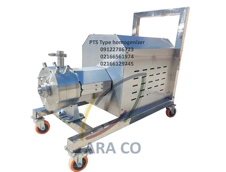

در تصویر زیر نمونه هموژنایزر 3 استیج(مرحله) آرامیکس را برای تولید مواد دارویی، آرایشی بهداشتی و نانو مشاهده می کنید.

معنی استیچ در میکسر هموژنایزر
همانطور که گفتیم هر ست روتور و استاتور در هموژنایزر، یک استیج را تشکیل می دهند. وقتی تعداد استیج یا مرحله در میکسر روتور استاتور بیشتر از 1 باشد، به این معنی است که مخلوط امولسیون یا سوسپانسیون باید به ذرات ریزتری تقسیم شود و یا شرایط خاصی دارد. در هموژن مولتی استیج، مخلوط و مایع پس از عبور از استیج اول، وارد استیج های بعدی می شوند.در تصویر زیر نمونه هموژنایزر 3 استیج(مرحله) آرامیکس را برای تولید مواد دارویی، آرایشی بهداشتی و نانو مشاهده می کنید.
