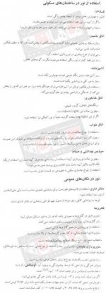

تاسیسات الکتریکی ( نور )
( نکته 1 )
فرکانس نور مربوط به محیط نیست و فقط وابسته به منبع نور می باشد
( نکته 2 )
نور پردازی برای فعالیت های خاص باید حول خط چشم باشد
( نکته 3 )
روشنایی موضعی بدون روشنایی عمومی جایز نیست
( نکته 4 )
شدت نور نباید بیش از 3 تا 4 برابر زمینه باشد در غیر این صورت به دلیل ایجاد کنتراست بالا چشم زدگی ایجاد می شود

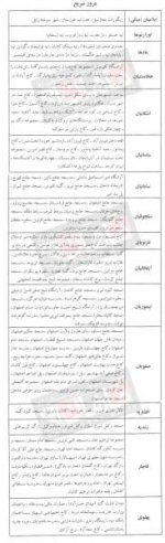

معماری اسلامی
درک عمومی معماری
...<<<سامانیان >>>...
خصوصیات معماری :
1- اولین حکومت ایرانی بعد از اسلام بودند
2- مسجد در این دوره کارکرد سیاسی ، اجتماعی ، اداری و.. داشته و عنصر مهمی به شمار میرفته است
3- پرهیز از بیهودگی
4- مردم واری
5- سادگی
6- استفاده از مصالح بوم آورد
farzad_fkm
معماری اسلامی
درک عمومی معماری
...<<<غزنویان >>>...
خصوصیات معماری :
1- هنر غزنوی تاثیر زیادی در هنر سلجوقی دارد
2- هنر غزنوی باعث پیشرفت هنر اسلامی در هند شد
3- معماری این دوره در ساخت کاخ ها با تزئینات فراوان به اوج خود رسید
4- برای اولین بارعلاوه بر خشت و آجر از سنگ مرمر هم استفاده شد
5- کاخ های این دوره شبیه قلعه ساخته می شدند و همیشه اطرافشان باغ بوده است ( باغ نو )
6- نقشه این کاخ ها حالت محوری داشته است
7- میل ها یا مناره های بلندی که به خاطر پیروزی در جنگ ها می ساختند شهرت زیادی دارند
farzad_fkm
معماری اسلامی
درک عمومی معماری
...<<<سلجوقیان >>>...
خصوصیات معماری :
1- استفاده از احجام سنگ و حجیم ( جسیم سازی )
2- قدرت و اوج ابنیه چهار ایوانی مذهبی مربوط به این دوره است
3- یکی شدن ساختار با تزئینات (استفاده از آجر درون و برون بنا )
4- ایوان منتهی به گنبد خانه مذهبی از مهترین خصوصیات این دوره است
5- رواج مدرسه سازی و کاروانسرا سازی
6- ورود مناره های گرد به صورت انبوه و استفاده از مناره های دو قلو
farzad_fkm
معماری اسلامی
درک عمومی معماری
...<<<ایلخانیان >>>...
خصوصیات معماری :
1- کاربری ایوان در دوره سلجوقی ( پیش ورودی ) ، کاربری ایوان در دوره ایلخانی ( نمازخانه و فرمت نظامی )
2- ازدیاد بازشوها و سبک سازی در بنا
3- استفاده از پیمون و تناسبات
4- استفاده زیاد از طاق و تویزه
5- رواج گنبد های دو پوسته بلند و مرتفع سازی ( اولین گنبد دو پوسته برج خرقان است )
6- رواج خانقاه سازی و مجموعه چند عملکردی
7- استفاده زیاد از پله ، طاق ضربی و طاق های متقاطع
farzad_fkm
معماری اسلامی
درک عمومی معماری
...<<<تیموریان >>>...
خصوصیات معماری :
1- رواج گنبد های پیازی شکل و خیاره ای شکل
2- استفاده از گنبد منتهی به گنبد خانه
3- جدا شدن مناره ها از ایوان
4- استفاده از تویزه های متقاطع
5- اوج اهمیت به میدان های حکومتی
6- برون گرا بودن آرمگاه های این دوره
farzad_fkm
معماری اسلامی
درک عمومی معماری
...<<<صفویان >>>...
خصوصیات معماری :
1- یکی از خصوصیات مهم این دوره پیوند با خصوصیات قبل از اسلام بخصوص هخامنشیان است
2- رواج ابنیه چهار ایوانی
3- مد نظر قرار دادن باغ سازی هخامنشیان و ساسانی ( چهار باغ )
4- کمرنگ شدن مقابر شاهی و اهمیت دادن به ابنیه مذهبی
5- رواج ابنیه عام المنفعه (آب انبار ، یخچال و ..)
6- رواج تبلیغات شیعه ( ساخت بناهای چون تکیه ، حسینیه ، سقاخانه و ...)
farzad_fkm
معماری اسلامی
درک عمومی معماری
...<<<افشاریه >>>...
خصوصیات معماری :
1- معماری این دوره از معماری هندی - مغولی متاثر بوده است
...<<<زندیه >>>...
خصوصیات معماری :
1-معماری این دوره در بناهای مسکونی و شخصی و کاخ های کوچک و ساختمان هایی با ایوان دوستونی خلاصه می شود
farzad_fkm
معماری اسلامی
درک عمومی معماری
...<<<قاجاریه >>>...
خصوصیات معماری :
1- ساخت زیرزمین های خوش طرح با پوشش طاق ضربی خوانچه پوش
2- رایج شدن بادگیر ، صفه ، ایوان و حوضخانه سر پوشیده
3- استفاده از طاق نیمدایره بجای طاق تیزه دار در بنا
4- استفاده از مصالح کم دوام
5- ایجاد تیمچه های باشکوه
farzad_fkm
معماری اسلامی
درک عمومی معماری
...<<<پهلوی >>>...
خصوصیات معماری:
1- توجه به تزئینات قبل از اسلام بخصوص هخامنشیان و ساسانیان
2- ورود سیمان به ایران
3- ورود شیشه در قرن 19
4- حضور پر رنگ معماران ارمنی
