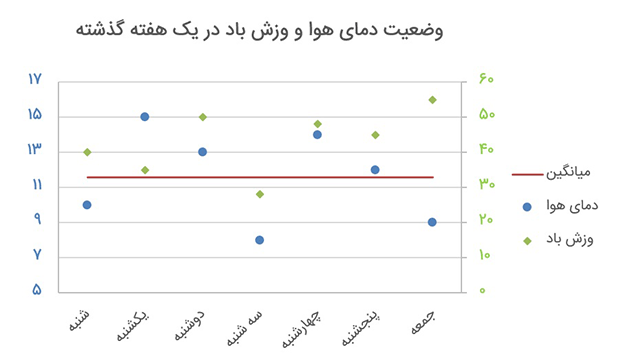

بصورت کلی اجزای نمودار در دسته های زیر تقسیم بندی میشن:

[h=3]Axes: محور افقی و عمودی نمودار[/h]
شکل ۲ – اجزای نمودار – محورهای افقی و عمودی نمودار (اولیه و ثانویه)​
حتما بخوانید: چهار نکته در رسم نمودار
در شکل ۱، روزهای هفته، محور افقی نمودار و اعداد (بازه دما) محور عمودی نمودار هست. در این نمودار محور ثانویه نداره. مثلا اگه میخواستیم دمای هوا رو با سرعت وزش باد (که دو سری داده با مقیاس متفاوت هستند) رو در یک نمودار نشون بدیم. سرعت باد رو به عنوان محور دوم عمودی میذاشتیم.
شکل ۳- نمایش محور عمودی ثانویه (برای نمایش سری عدد با مقیاس متفاوت)​

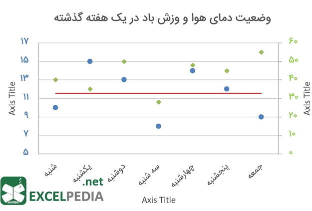

[h=3]Axis Title: عنوان محور عمودی و افقی نمودار[/h]
شکل ۴ – اجزای نمودار – عنوان محورهای عمودی و افقی (اولیه و ثانویه)​

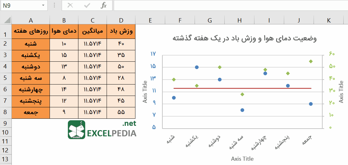

در شکل ۵ عنوان باکس محورهای عمودی و افقی (اولیه) و عمودی (ثانویه) رو می بینید:
شکل ۵ – اجزای نمودار – نمایش باکس عنوان محورهای عمودی و افقی​
برای اینکه این عناوین رو مشخص کنیم، دو راه وجود داره: اینکه داخل باکس ها مستقیم تایپ کنیم. اما اگر بخوایم داینامیک باشه و با تغییر سل، عناوین باکس ها هم تغیر کنه، از روش زیر استفاده میکنیم.
نکته:
ترفندی که در بالا ذکر شد (ارتباط Shapee به سل) یکی از ترفندهای پرکاربرد در تهیه نمودارهای پویا است.

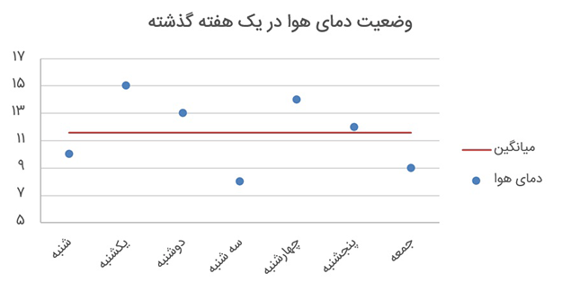

[h=3]Chart title: عنوان نمودار[/h]از این قسمت مکان عنوان نمودار رو مشخص می کنیم. اگر هم گزینه اول (None) رو انتخاب کنیم عنوان نمودار حذف میشه. عنوان نمودار رو هم بهتره با استفاده از ترفند بالا، به سل وصل کنیم.
همونطو که در شکل ۶۶ مشاهده می کنید، با نگه داشتن روی اجزای مختلف نمودار، نام آن جز نمایش داده میشه.
شکل ۶ – اجزای نمودار – نمایش عنوان نمودار​

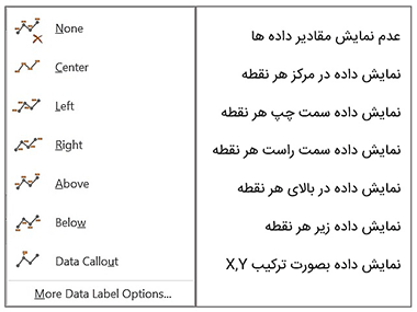

[h=3]Data Lables: مقادیر داده ها در نمودار[/h]نحوه نمایش مقدار هر نقطه از نمودار از این قسمت تنظیم میشه. پیش فرض هم عدم نمایش مقادیر داده هاست.

شکل ۷- اجزای نمودار – نمایش مقدار هر نقطه در جاهای مختلف​
