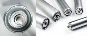

۴. قرقره
نوار روی استوانه های مخصوصی که ما آن را قرقره می نامیم تکیه می کند. هنگام حرکت نوار این قرقره ها به علت حرکت نوار به چرخش در می آید. قسمت رویی نوار بر روی قرقره ها که تعداد آن دو تا پنج عدد است قرار می گیرد. چون این قرقره ها وزن نوارو بار را تحمل می کنند و در آنها اصطکاک زیادی به وجود می آید در دو طرف محور قرقره بلبرینگ تعبیه شده است تا اصطکاک به حداقل برسد.
