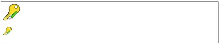

به مثال زیر توجه کنید :
[h=4]مثال :[/h]ابتدا یک بار، تصویر را به صورت معمولی نمایش می دهیم و سپس آن را با اندازه ای کوچکتر نمایش خواهیم داد :

[h=4]نتیجه :[/h]
