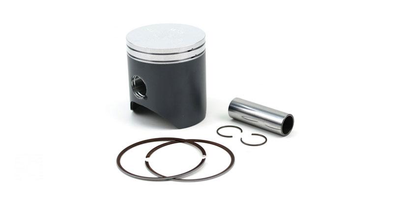

پیستون خودرو چیست
پیستون قطعه‌ای تقریبا استوانه‌ای شکل است؛ تقریبا از آن روی که سازندگان این قطعه، به مقدار بسیار اندک به آن شکل بیضوی می‌دهند چراکه به دمای پیستون به هنگام حرکت خودرو به شدت بالا می‌رود و حتی ممکن است به دماهایی چون 2200 درجه سانتی‌گراد نیز برسد و همین امر باعث انبساط پیستون می‌گردد و در این وضعیت است که پیستون شکل استوانه‌ای به خود می‌گیرد. این قطعه استوانه‌ای حرکت‌های رفت و برگشتی رو به بالا و پایین دارد که در هنگام بالا رفتن منجر به متراکم شدن سوخت می‌گردد و پس از احتراق و انفجار، به سمت پایین حرکت می‌کند.
این حرکت رفت و برگشتی توسط میل‌لنگ، به حرکت دورانی تبدیل می‌شود. شایان ذکر است که چنانچه، پیستون و سیلندر نسبت به هم خلاصی نداشته باشند و یا به عبارتی دیگر، اصطکاک بین سیلندر و پیستون بیش از حد باشد؛ عملا حرکت رفت و برگشتی به سختی انجام شده و منجر به آسیب‌های جدی به سیلندر و پیستون خواهد شد.

پیستون‌ها از 4 قسمت مهم تشکیل شده‌اند:
تاج پیستون​
تاج پیستون همان قسمت بالایی پیستون بوده و شکل آن تاثیر بسزایی بر نحوه احتراق سوخت دارد چنانچه طراحی صحیح آن، باعث اختلاط بهتر سوخت و هوا شده و قدرت بهینه را تولید می‌نماید. تاج پیستون می‌تواند به سه شکل صاف، محدب و یا مقعر طراحی گردد.
دامنه پیستون​
دامنه یا تنه پیستون در سه نوع بدون برش، نیمه برش و برش کامل ساخته می‌شود.
شیار رینگ‌ها​
شیارها در قسمت بالایی دامنه قرار داشته و رینگ‌ها در داخل آن جای می‌گیرند. رینگ‌ها از جنس چدن ساخته شده و چندین وظیفه اساسی بر عهده دارند:
  1. کاهش سطح تماس میان پیستون و جداره سیلندر تا حداقل ممکن: افزایش سطح تماس به معنای افزایش اصطکاک بوده و آسیب‌های جدی را به دنبال خواهد داشت؛ شایان ذکر است که رینگ‌ها شاید بعد از مدتی ساییده شده و این امر نیز می‌تواند منجر به افزایش اصطکاک گردد.
  2. درزبندی محفظه احتراق و جلوگیری از نشت گاز از اطراف پیستون: نشت گاز از اطراف پیستون می‌تواند در کار موتور اختلال ایجاد نماید که رینگ‌ها وظیفه‌ آب‌بندی و جلوگیری از این مورد را بر
  3. انتقال گرما از پیستون به جداره سیلندر: همانطور که در بالا عنوان شد دمای پیستون به هنگام کار به شدت افزایش می‌یابد و باید دمای آن کاهش پیدا کند که رینگ‌ها در این امر تاثیرگذار بوده و با انتقال گرمای پیستون به سیلندر که دمای پایین‌تری دارد به کاهش دمای پیستون کمک می‌کند.
  4. روغنکاری در فاصله بین دیواره سیلندر و پیستون: روغن‍کاری دیواره منجر به کاهش اصطکاک بین دیواره سیلندر و پیستون می‌گردد.
  5. گژنبین: گژنبین یا انگشتی، میله‌ای توخالی بوده و رابط بین شاتون و پیستون است.
