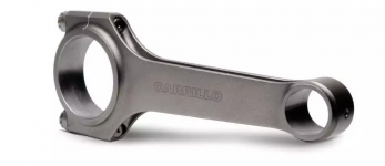

شاتون حرکت پیستون را به میل لنگ انتقال می دهد شاتون ها در مراحل کاری خود تحت فشارها و ضربات ناشی از مرحله ی احتراق قرار می گیرند به همین با استحکام بالا ساخته می شود و ضریب اطمینان 2 یا 3 را مهندسین طراح برای آن ها در نظر می گیرند. شاتون ها در تمامی خودرو ها به یک شکل هستند و از سه بخش سر بزرگ،سر کوچک و ساق تشکیل شده اند. سر کوچک به پیستون،سر بزرگ به میل لنگ متصل می شوند. زمانی که به پیشرانه فشار زیادی وارد شود به احتمال زیاد شاتون ها دچار نقص می شود و تعویض آن ها مشمول هزینه و زمان زیادی می گردد. یکی از راه های فشار به پیشرانه بالا بردن دور موتور بیش از حد مجاز است. اخیرا بسیار باب شده که برای بهبود شتاب خودرو اقدام به برداشتن کات آف یا همان محدوده ی قرمز دور موتور می‌کنند. نگارنده براساس تجربه و مطالعه معتقدم که این یکی از غیر اصولی ترین و پر ریسک‌ترین روش‌ها برای تیونینگ خودرو است. چون با گذر دور موتور از حد مجاز، فشار وارد بر شاتون افزایش زیادی پیدا می‌کند (کیفیت ساخت خودروهای داخلی و یا چینی هم نیاز به یادآوری ندارد) این افزایش فشار می تواند باعث شکسته شدن یا اصطلاحا بریدن شاتون شود.

شاتون یا به عبارتی (Connecting Rod) یکی از اجزای حیاتی موتور است که ارتباط بین میل‌لنگ و پیستون را برقرار می‌کند. سر کوچکتر شاتون به پیستون و سر بزرگتر آن به میل‌لنگ وصل می‌شود و از آنجایی که ضربات پیستون به شاتون و سپس به میل‌لنگ منتقل می‌شود، لذا شاتون باید استحکام و قدرت کافی در برابر این ضربات را داشته باشد و از همین‌رو شاتون‌ها از فولاد ساخته می‌شوند.

شاتون از سه قسمت اصلی تشکیل شده است:
  • سر (یاتاقان) کوچکتر
  • بدنه
  • سر (یاتاقان) بزرگتر
یاتاقان کوچکتر از طریق قطعه‌ای تحت عنوان گژن‌پین به پیستون وصل است و ضربات پیستون در وهله اول به یاتاقان کوچکتر وارد می‌شود. این ضربات از طریق بدنه به یاتاقان بزرگتر منتقل شده و در نهایت از طریق آن به میل‌لنگ انتقال می‌یابد. سر کوچکتر شاتون عمدتا به صورت یکپارچه و سر بزرگتر آن نیز به صورت دوتکه طراحی و ساخته می‌شود و از طریق پیچ و مهره به میل‌لنگ متصل است. در برخی از خودروها هر دو یاتاقان به صورت یکپارچه ساخته می‌شوند که در این گونه خودروها جهت نصب و جداسازی شاتون، میل‌لنگ باید به صورت ماژولار طراحی شده باشد.
