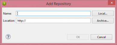

پنجره ای به شکل زیر نمایش داده می شود :
در قسمت Name ، عبارت زیر را می نویسیم :
کد:
[COLOR=#000000][FONT=Tahoma][FONT=monospace]Genymotion[/FONT]
[/FONT][/COLOR]
و در قسمت Location ، عبارت زیر را می نویسیم :
کد:
[COLOR=#000000][FONT=Tahoma][FONT=monospace]http://plugins.genymotion.com/eclipse/[/FONT]
[/FONT][/COLOR]

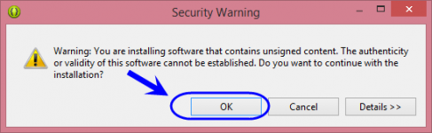

مراحل را طی می کنیم تا این پلاگین (plugin) نصب شود. در مراحل نصب، چنانچه پیام زیر نمایش داده شد، بر روی گزینه OK کلیک نمایید :

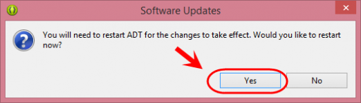

پس از نصب پلاگین، پیام زیر نمایش داده می شود، زیرا باید Eclipse را Restart کنیم تا تغییرات مربوط به پلاگین در آن اعمال شود. برای این منظور، بر روی گزینه Yes کلیک می کنیم :

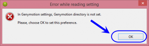

بر روی آن گزینه کلیک می کنیم. پیامی به صورت زیر نمایش داده می شود (اگر نمایش داده نشد، مشکلی نیست) :
بر روی گزینه OK کلیک می کنیم تا پنجره زیر باز شود :
