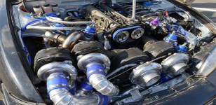

موتور توربو شارژر
توربو شارژ یا پرخوران، سیستمی است که میتواند بدون افزایش حجم موتور، قدرت آن را بیش از 50 درصد بیفزاید و مصرف سوخت را در حالت رانندگی معمولی کاهش دهد! بهطور ساده سیستم توربو شارژر متشکل از دو توربین پرهای کوچک است که با شفتی به هم متصل شدهاند و یکی از آنها در مسیر خروج دود و دیگری در مسیر ورود هوا به موتور قرار دارد و با خروج دود از اگزوز توربین دیگر هوای فشرده را مکیده و به داخل محفظه احتراق میدمد.
این سیستم بهدلیل برخورداری از مزایایی همچون کاهش چشمگیر مصرف سوخت و افزایش توان خروجی موتور، بهسرعت در میان خودروسازان و خریداران مورد قبول واقع شد، بهطوری که امروزه تعداد قابل توجهی از اتومبیلهای بهروز با موتورهای توربوشارژ به بازار عرضه میشوند و روزبهروز هم بر تعداد آنها افزوده میشود.
توربوشارژ هم مانند تمامی تکنولوژیهای جدید مزایا و معایبی دارد و بهدلیل کارکرد با فشار، دما و دور بالا حساس بوده و اصول نگهداری خاصی را نسبت به خودروهای تنفس طبیعی میطلبد تا معایب آن به کمترین میزان ممکن برسد.
در ادامه 8 نکته حیاتی در رابطه با اصول نگهداری خودروهای توربوشارژ برای کاهش استهلاک قطعات این سیستم را بررسی خواهیم کرد.
