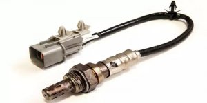

سنسور اکسیژن خودرو چیست؟
در ابتدای مقاله نحوه تعویض سنسور اکسیژن به معرفی سنسور اکسیژن خودرو می‌پردازیم. سنسور اکسیژن قطعه‌ای است که بر روی خروجی دود مانیفولد اگزوز قرار گرفته و وظیفه اصلی آن اندازه‌گیری نسبت سوخت به هوا در خروجی موتور است. این سنسور که نقش اصلی تعیین میزان سوخت خودرو را بر عهده دارد، در اکثر خودروها کارکرد مشابهی داشته و معمولا در مانیفولد اگزوز و در خروجی هوای سوخته شده در خودرو نصب می‌شود.
قطعه سنسور اکسیژن برای اولین بار در دهه هفتاد میلادی در خودروهای اروپایی استفاده شد و پس از آن به‌دلیل میزان اهمیت در خودروهای متفاوتی طراحی و استفاده شد. امروزه باید تمامی خودروها مجهز به سنسور اکسیژن باشند تا میزان خروجی سوخت و همچنین آلایندگی خودرو را اندازه‌گیری کند. در برخی از خودروها از دو سنسور اکسیژن به‌طور همزمان استفاده می‌شود و برخی از خودروها نیز دارای یک سنسور اکسیژن هستند.
وظیفه این سنسورها در خودرو بررسی و گزارش اطلاعات مربوط به میزان مصرف سوخت و هوای ورودی به موتور به کامپیوتر مرکزی خواهد بود. در خودروهایی که از دو سنسور اکسیژن به‌طور همزمان بهره می‌برند وضعیت بدین گونه است که یکی از این سنسورها در ورودی کاتالوگ قرار گرفته و یکی دیگر در خروجی مخزن کاتالیست قرار می‌گیرد. عملاً اطلاعات ترکیبی این دو سنسور اکسیژن برای محاسبه در کامپیوتر مرکزی خودرو قابل استفاده خواهد بود.
همان‌طور که گفته شد سنسور اکسیژن معمولاً روی مانیفولد دود در قسمت اگزوز خودرو نصب شده و وظیفه‌اش اندازه‌گیری میزان اکسیژن احتراق نیافته در محفظه احتراق سیلندر خودرو است. بررسی میزان اکسیژن در اگزوز خودرو یکی از راه‌های به‌دست آوردن میزان هدر رفتن سوخت در موتور خودرو است. اطلاعات اندازه‌گیری شده به کامپیوتر مرکزی (ECU) خودرو ارسال شده و سپس در این قسمت محاسبات با توجه به دماها و کارکردهای مختلف خودرو محاسبه می‌شود.

آخرین موردی که در نحوه تعویض سنسور اکسیژن باید بدانید این است که وقتی با خرابی سنسور اکسیژن مواجه شدید بهتر است به تعمیرگاه‌های مجاز مراجعه کنید؛ اما این کار توسط شما نیز قابل انجام است. برای تعویض سنسور اکسیژن اولین مرحله پیدا کردن این قطعه در خودرو است. برای یافتن سنسور‌ اکسیژن بهتر است روی قسمت مانیفولد اگزوز خودرو به دنبال قطعه‌ای مانند شمع خودرو باشید که سیم و اتصالات برقی به آن وصل شده است.
برای تعویض سنسور اکسیژن باید مطمئن شوید که خودروی شما دارای یک سنسور اکسیژن یا دو سنسور اکسیژن است. برای تعویض قطعه سنسور اکسیژن در اولین مرحله باید سوئیچ خودروی خود را ببندید تا برق خودرو قطع شود. پس از آن بهتر است اتصال فیش سنسور اکسیژن خودرو را با یک پیچ گوشتی کوچک جدا کنید.
دقت داشته باشید فیش سنسور اکسیژن معمولا دارای یک خار ریز است که باید توسط یک پیچ گوشتی کوچک از هم جدا شود. مرحله بعدی باز کردن سنسور اکسیژن از داخل مانیفولد اگزوز خودرو است که این کار معمولا توسط پیچاندن این قطعه انجام خواهد شد. برای باز کردن سنسور اکسیژن باید از یک آچار تخت استفاده کنید. پس از باز کردن قطعه سنسور اکسیژن، یک قطعه سنسور اکسیژن جدید را با آن جایگزین کنید.
برای این کار ابتدا چک کنید که آیا قطعه سنسور اکسیژن جدید دارای فیش برق است یا خیر. در صورتی‌که فیش برق در قطعه سنسور اکسیژن جدید وجود ندارد، بهتر است فیش قبلی را از سیم‌های سنسور اکسیژن قدیمی جدا کرده و توسط راهنمای دفترچه راهنمای سنسور اکسیژن و برق خودرو این سیم‌ها را به یکدیگر متصل کرده و بچسبانید. پس از آن می‌توانید سنسور اکسیژن را بر روی مانیفولد نصب کرده و فیش برقی آن را نیز متصل کنید.
در مرحله آخر اتصال سنسور اکسیژن باید سوئیچ خودرو را باز کنید و پیش از استارت زدن خودرو کدهای خطای سنسور اکسیژن قبلی را به وسیله دستگاه دیاگ از روی سیستم کامپیوتر مرکزی خودروی خود پاک کنید. بعد از انجام این مراحل می‌توانید خودروی خود را با خیال راحت استارت زده و روشن کنید.
