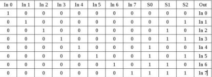

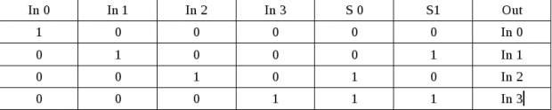

مالتی پلکسر
دارای n ورودی و یک خروجی هستش
و مثلا اگه دارای ۴ تا پایه باشه ،در نتیجه میشه ۲ به توان ۲ ، پس شاهد ۲ تا پایه ی انتخاب خواهیم بود
اگه دارای ۸ تا ورودی باشه،پس میشه ۲ به توان ۳ ، دارای ۳ تا پایه ی انتخاب هستیم
پایه های انتخاب برای انتخاب کردن ورودیمون هستند، پایه های ورودی از شماره ی ۰ تا شماره ی n-1 هستند
یعنی اگه هشت تا پایه داشتیم، از ۰ و ۱ و ۲ و ۳ و همین طور تا ۷
بعد پایه های انتخاب وسط میان
اونها برای این هستند که بتونیم باهاشون ، برای انتخاب پایه ی صفر، پایه ها همه صفر میشن.
برای انتخاب ورودی ۲ پایه ها باید عدد ۱ رو به صورت باینتری بسازند که میشه ۰۰۱
هرجاش سوالی داشتید بگید تا براتون دوباره توضیح بدم

ولی انصافا هیچ کسی تویه این باشگاه این کار رو برات نمی کنه
۲۰ دقیقه وقتم رو گرفته تا برات کشیدمش
