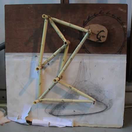

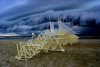

Theo Jonsen Mechanism
فکر کنم به مکانیزم ها علاقه داری
می خواستم یه مکانیزم خیلی با حال به شما معرفی کنم.
Theo Jansen(Jonsen) Mechanism
حتما برو فیلم هاشو ببین. من چند تا عکس قرار می دم ولی حق مطلب رو ادا نمی کنه
اینم سایت مخترع اونه:
http://www.strandbeest.com/
یه چیزی یادم رفت بگم
این غول ها همه با باد کار میکنند برای همین تو ساحل زیادند تازه بعضی از اونا آب رو حس می کنن و تو آب نمی رند
