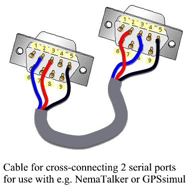

چرا به کابل های X-over نیاز داریم ؟
در زمان مبادله داده بین دو دستگاه ( مثلا" کامپیوتر ) ، یکی از آنان به عنوان دریافت کننده و دیگری به عنوان فرستنده ایفای وظیفه می نماید . تمامی عملیات ارسال داده از طریق کابل های شبکه انجام می شود .یک کابل شبکه از چندین رشته سیم دیگر تشکیل می گردد. از برخی رشته سیم ها به منظور ارسال داده و از برخی دیگر به منظور دریافت داده استفاده می شود. برای ایجاد یک کابل X-over از رویکرد فوق استفاده شده و TX ( ارسال ) یک سمت به RX (دریافت ) سمت دیگر، متصل می گردد . شکل زیر نحوه انجام این عملیات را نشان می دهد :
اتصال دو کامپیوتر به یکدیگر با استفاده از یک کابل X-over
کابل CAT5 X-over
به منظور ایجاد کابل های کراس CAT5 صرفا" از یک روش استفاده می گردد. همانگونه که قبلا" اشاره گردید ، یک کابل X-over پین TX یک سمت را به پین RX سمت دیگر متصل می نماید( و برعکس) . شکل زیر شماره پین های یک کابل CAT5 معمولی X-over را نشان می دهد .
شماره پین های یک کابل CAT5 X-over .
همانگونه که در شکل فوق مشاهده می گردد در کابل های X-over صرفا" از پین های شماره یک ، دو ، سه و شش استفاده می گردد . پین های یک و دو بمنزله یک زوج بوده و پین های سه و شش زوج دیگر را تشکیل می دهند . از پین های چهار ، پنج ، هفت و هشت استفاده نمی گردد . ( صرفا" از چهار پین برای ایجاد یک کابل X-over ، استفاده می گردد ) .
