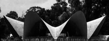

رستوران لوس مانتیالس.
از دیگر کارهای کاندلا در مکزیکوسیتی و نمونه ی برجسته ای از سازه های پوسته ای است.
سازه ی بنا پوسته ی بتنی نازکی است که دارای پلانی شعاعی است و دیدی همه جانبه به اطراف دارد. از نظر کاندلا یک پوسته باید پایدار بوده و دارای فرمی باشد که کار با ان راحت باشد به همین دلیل باید متقارن باشد تا رفتار ان تا حده امکان راحت باشد
