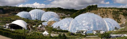

پروژه Eden در انگلستان (2001):
این پروژه عظیم ترین بنای ساخته شده با استفاده از ETFE میباشد. این بنا گلخانه بزرگی با گنبدهای ژئودزیک است که قابلیت پرورش انواع گونههای گیاهی بومی اقلیمهای مختلف سرتاسر جهان را داراست. از اقلیم مدیترانهای گرفته تا جنگلهای پرباران استوایی. اما نکته اینجاست که تمام این ویژگیها مدیون قابلیتهای فوقالعاده ETFE نظیر انعطاف پذیری، سبکی، دوام و ... است که معمار پروژه نیکولاس گریمشاو را در طراحی و اجرای آن یاری نموده است.
