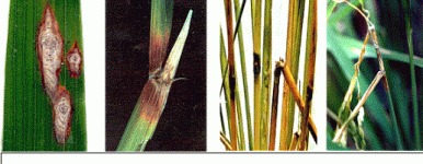

مگه دوتا عکس مربوط به یه بیماری نیست؟:surprised:
hamid_a
هر دو تا عکس مربوط به یه بیماری هست ممنون از جناب مدیر زحمت کشیدید

گمون نکنم سفیدک باشه که گفتم
با عکسای جدید میگم بیماری لکه قهوه ای سوخته غلات هست.
آخه علائمی که نشون داده شده تو چند تا بیماری مشترکه.حالا ببینیم نظر بقیه چیه.
حمید جان ممنون برای عکسا
24 ساعت از عکسات هنوز مونده.
وقتی تموم شد بهت میگم بعد بگو جواب کدوم از دوستان درسته(البته در صورت درست بودن)

من با دیدن عکسهای بعدی آقا حمید نظرم تغییر کرد
البته شاید بلاست برنج باشه به علت اینکه لکه ها در پهنک سفید تا خاکستری با حاشیه ی نکروز و لوزی شکل و سیاه شدن لکه ها در محل گره .

آقای مهدوی ، فرزام و نسیم خرداد درست گفتن اون بیماری بلاست برنج بود البته فرزام به عامل بیماری اشاره کرد
با توجه با این که باید یک نفر رو اعلام کنم اون کسی نیست جز جناب مهدوی

بیماری بلاست برنج
عامل بیماری:Pyricularia grisea
علایم بیماری:
علایم این بیماری در تمام قسمتهای هوایی از جمله برگ،ساقه؛خوشه،پوشش شلتوک و دانه دیده می شود .برخی از کارشناسان بیماری بلاست را به دو مرحله بلاست برگ (قبل از ظهورخوشه)و بلاست خوشه (بعد از ظاهر شدن خوشه) تقسیم می کنند
.بلاست برگ در مراحل اولیه رشد و در شرایط مساعد جوی ،ممکن است سبب مرگ بوته ها گردد.
در روی برگ علایم بیماری به صورت لکه های دوکی با مرکز خاکستری مایل به سفید و حاشیه قهوه ای تا قهو ه ای قرمز ظاهر می گردند.شکل و رنگ لکه ها،بسته به شرایط محیطی ،سن لکه ها و درجه حساسیت برنج متغییر است.لکه ها ابتدا کوچک هستند
سپس توسعه پیدا می کنند و غالبا به عرض 0.5و به طول 1-1.5 سانتی متر می رسند. توسعه ی لکه ها در ارقام حساس بیشتر می باشد و ممکن است دور لکه ها را هاله ای زرد رنگ فرا گیرد
ولی در ارقام خیلی مقاوم فقط خالهای قهوه ای کوچک به اندازه سر سوزن ظاهر می گردند.در ارقام با مقاومت متوسط لکه های کوچک بیضوی تا گرد،به طول کمتر از یک میلی متر با حاشیه قهوه ای روی برگ مشاهده می شوند.
شدیدترین مرحله بیماری موقعی است که گردن خوشه،مورد حمله قرار گیرد. در این صورت پوسیدگی قهوه ای در گردن خوشه می شود و موجب قطع جریان شیره غذایی از ساقه به خوشهمی گردد.اگر آلودگی در مراحل اولیه تشکیل خوشه باشد دانه در خوشه تشکیل نمی شود. در صورتی که آلودگی خوشه بعد از به خوشه رفتن ایجاد شود در این صورت دانه ها تشکیل می گردد.ولی در اثر سنگینی دانه ها سر خوشه سمت زمین خم می شود
.خسارت بیماری موقعی قابل توجه خواهد بود که زمان ظهور خوشه ها مصادف با بارندگی فصلی و مساعد شدن شرایط جوی می باشد.
