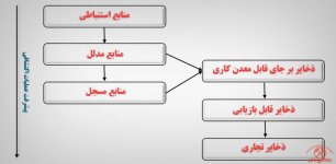

مراحل عمر یک معدن به ترتیب: پی جویی (Prospecting)، اکتشاف (Exploration)، آماده سازی (Exploitation)، بهره برداری (Development) و بازسازی (Reclamation) می باشد. در جدول زیر هدف هر یک از این مراحل درج شده است. در شکل نیز مراحل عمر یک معدن و مجموعه عملیات رایج در معدنکاری نشان داده شده است.
شکل مراحل عمر یک معدن
