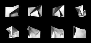

ماكت اسكیس
ماكت های اسكیس، اولین مرحله ماكت های مطالعاتی را نشان می دهند. این ماكت ها در حقیقت شكل سه بعدی ترسیمات و اسكیس هاست كه به منظور هم زمان شدن كارها و سرعت بخشیدن به آنها ساخته می شود.
در ماكت های اسكیس، ظرافت و دقت ساخت، اهیت چندانی ندارد و فقط روش سریعی برای بازنمایی فضا محسوب می شود. این نوع ماكت با تكمیل پروژه تغییر شكل یافته و اصلاح می شود. علاوه بر این، به عنوان مجموعه سریعی برای یافته گزینه های مختلف مسیر كلی طرح نیز به كار میروند.
اگرچه تمامی ماكت های نقل شده به عنوان ابزاری گویا برای بررسی و كشف تازه ها معرفی شدند ولی ماكت های اسكیس در صورتی كه با دقت كامل ساخته شوند و برای شناخت كیفیت های فرمی مربوط به همراستایی، تناسبات و تعریف های فضایی به كار روند، بسیار ارزشمند هستند.
ماكت اسكیس معمولا در مقیاس نسبتا كوچك و با مصالح ارزان قیمت مانند ورق نئوپان ماكت سازی و مقوای گلاسه ساخته می شود.
ماكت اسكیس كوچك را می توان در مراحل اولیه طراحی ساخت.هم چنین به كمك آنها می توان سازماندهی های پایه ای ساختمان را مورد بررسی قرار داد و روابط كلی فضاهای ارتباطی و موضوعات مربوط به معماری را نشان داد(اندازه حقیقی،10 سانتیمتر).
ماكت های اسكیس، روابط اولیه بین اجزای برنامه را نشان می دهد(اندازه حقیقی، 28 سانتی متر)
ماكت های اسكیس، اطلاعات تكوینی لازم در مورد چگونگی شكل گیری فضاهای ساختمان را به دست می دهد. در این نمونه، ماكت ترجمان تمرین های ترسیمی است كه برای هماهنگ ساختن برنامه طراحی ساخته می شود(اندازه حقیقی، 15 سانتی متر)
ماكت اسكیس، همراستایی های فرمی را كشف می كند و برداشت های متناسب و كنترل شده را نشان می دهد( اندازه حقیقی، 28سانتی متر)
