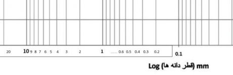

یه نمونه دیگه از کاغذ نیمه لگاریتمی که فکر میکنم کار کردن با این نوع راحتر باشه
نحوه قرائت این نمودار:
محور عمودی ک مانند نمودارهای معمولی است
اما محور افقی : در این نوع نمودار اعداد درج شده روی نمودار در هرناحیه 10 برابر ناحیه قبل هستند
در این نمودار فاصله بین خطوظ یکسان نیست اما از نظر ارزش عددی همه یکسان هستند و یعنی برای عبور از هر خانه باید عدد را در یک مقدار ثابت جمع کرد
برای مثال وقتی در ناحیه بین 1-10 هستیم برای عبور از هر خانه مقدار 1واحد باید با عدد قبل جمع شود 1 ،2 ،3 ،.........8 ،9 ، 10
یا در ناحیه بین 0.01-0.1 باید در هر مرحله 0.01به مقدار قبلی اضافه شود 0.01 ، 0.02، 0.03، 0.04 ،..... 0.08 ،0.09، 0.1
اینم یه قسمتی از نحوه قرائت نمودار:
