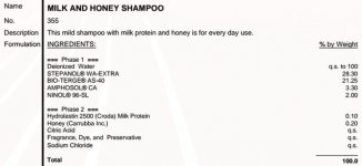

فرمولاسیون 1
فرمولاسیون 1
  • 1.pdf
    29.1 کیلوبایت · بازدیدها: 0

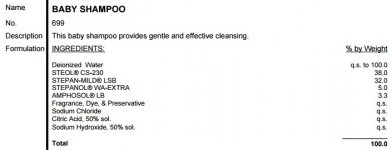

P O U R I A
  • 2.pdf
    34.8 کیلوبایت · بازدیدها: 0
P O U R I A

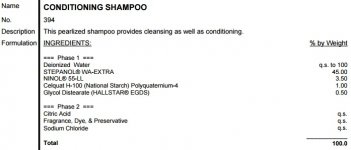

فرمولاسیون 3
فرمولاسیون 3
  • 3.pdf
    34.7 کیلوبایت · بازدیدها: 0

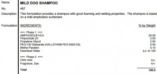

فرمولاسیون 4
فرمولاسیون 4
  • 6.pdf
    21.2 کیلوبایت · بازدیدها: 0

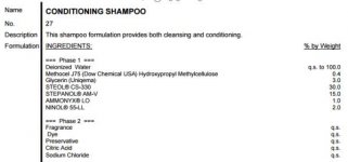

فرمولاسیون 5
فرمولاسیون 5
  • 4.pdf
    28.9 کیلوبایت · بازدیدها: 2

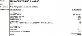

mild conditioning shampoo
  • 10.pdf
    34.6 کیلوبایت · بازدیدها: 0

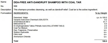

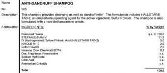

CONDITIONING ANTI-DANDRUFF SHAMPOO
  • 12.pdf
    29.4 کیلوبایت · بازدیدها: 0
P O U R I A
  • 13.pdf
    29.3 کیلوبایت · بازدیدها: 0
P O U R I A
DEA FREE ANTI-DANDRUFF SHAMPOO
  • 14.pdf

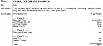

CLEAR COLORLESS SHAMPOO
  • 16.pdf

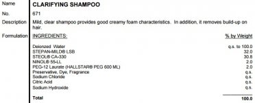

CLARIFYING SHAMPOO
CLARIFYING SHAMPOO
  • 17.pdf
    28.4 کیلوبایت · بازدیدها: 0

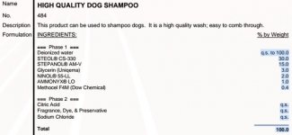

BABY SHAMPOO
BABY SHAMPOO
  • 18.pdf

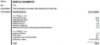

GENTLE SHAMPOO
GENTLE SHAMPOO
  • 19.pdf
    34.9 کیلوبایت · بازدیدها: 0

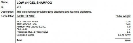

CLEAR GEL SHAMPOO
CLEAR GEL SHAMPOO
  • 20.pdf
    28.9 کیلوبایت · بازدیدها: 0

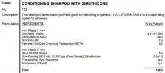

CONDITIONING SHAMPOO WITH DIMETHICONE
  • 21.pdf
    28.8 کیلوبایت · بازدیدها: 0

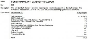

  • 22.pdf
