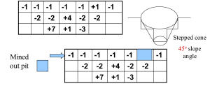

روش مخروط شناور دو اولین بار در سال ۱۹۹۹ توسط رایت برای بر طرف کردن بعضی از ضعفهای روش مخروط ارائه شد و بر طبق ادعای نامبرده، روش مذکور قادر به تعیین محدودۀ بهینه واقعی در معادن روباز می باشد. الگوریتم این روش با انجام کمی تغییرات در شکل ۲ نشان داده شده است. در روش مذکور، شبیه روش مخروط شناور جستجو برای بلوکهای ماده معدنی از طبقه اول شروع شده و به طرف طبقات پائینتر ادامه می یابد و برای هر طبقه عملیات زیر زیر انجام می شود.
