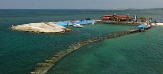

Lamongan Sea Leisure Theme Park
Jalan Raya PaciranLamongan Lamongan, Indonesia
Architects : Edwin NafarinJakarta, IndonesiaClientsPT
Clients : PT Bumi Lamongan SejatiLamongan, Indonesia
Construction2003.2004
Occupancy2004
Site150,000 m2
Ground floor77,344 m2
Total floor84,756 m2
Costs7,000,000 USD
http://www.www.www.iran-eng.ir/attachment.php?attachmentid=178424&d=1383597801
http://www.www.www.iran-eng.ir/attachment.php?attachmentid=178420&d=1383597183
Notes Subject to drought and flooding, Lamongan was known as an under-developed region, but this project aims to promote tourism by transforming an underused beach into a 15-acre theme park. There are over 50 attractions, many exploring local themes such as the coast or the history of Islam in Java and all intended to be affordable and appealing to a broad range of age groups. The project has exploited the natural features of its site: for example, a subterranean cave has been turned into an insectarium. Providing space for locals to sell souvenirs and refreshments, the park aims to boost the local economy.
Source:
The Aga Khan Trust for Culture, 2011.

ج- دریاچه ی مصنوعی
در
پارکهای بزرگ و محلهائی که آب فراوانی در دسترس می باشد دریاچه هائی به اشکال
نامنظم طراحی می گردد. معمولاً دریاچه ها را بگونه ای طراحی می کنند که خطوط حاشیه
ان به نظر طبیعی جلوه نماید، برای این منظور معمولاً سطح آب حدود 50 تا 150 سانتی
متر از سطح ساختمانهای اطراف باید پایین تر باشد و در اطراف آن باید خیابانهای بطور
منظم یا غیر منظم احداث شود.
در صورتیکه دریاچه سطح بزرگی را اشغال کرده
باشد مناسب است در وسط آن ها یک یا چند جزیره بشکل نامنظم بمنظور کشت درختان یا
استفاده از گلکاری احداث گردد و گاهی در کنار یا در وسط جزایر درختان پا بلند غرس
می شود در اینگونه دریاچه ها برای ایجاد امکان تفریح بیشتر قایق هائی را برای
استفاده در نظر می گیرند برای حفظ حجم آب دریاچه لازم است از چند نقطه توسط مجرائی
آب وارد دریاچه شده و از یک مجرا آب خارج گردد بنحویکه آب دائماً در آن جریان داشته
باشد عمق این دریاچه ها معمولاً 5/1 متر می باشد، در پارکها برای ایجاد ارتباط بین
