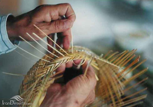

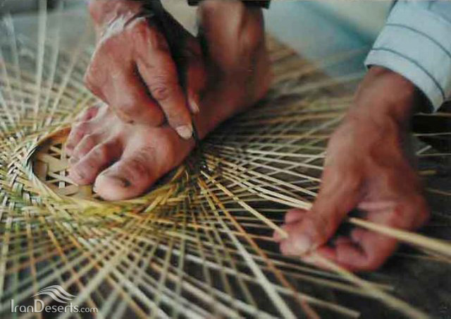

برای تهیه یك ظرف بامبو ابتدا شئی را كه قبلا در انبار گذاشته شده و خشك شده است با اره نجاری به قطعات ۸۰ الی ۱۰۰ سانتی متر در می آورند. اندازه این قطعات با توجه به محصولی كه می خواهند تولید كنند متفاوت است. سپس با وسیله مخصوصی بنام داس آنها را از وسط بریده و بصورت نوارهای نئی در می آورند و لبه این نوارها را با وسیله ای كه در اصطلاح محلی ؛ ماشین ؛ نامیده میشود به عرض مساوی در می آورند و پس از رنده كردن آماده بافت مینمایند. كاربافت معمولا بر روی میزی كه روی آن چند دایره به اندازه كف و ته ظرفی كه میخواهند ببافند قرار دارد، انجام می شود.
صنعتگران ابتدا دایره كف ظروف را تهیه و سپس بدنه آنرا می بافند، گاهی نیز برای وصل كردن برخی از قطعات به یكدیگر از مفتولهای سیمی به بار نازك استفاده كرده و با انبردست معمولی آنها را به هم می پیچانند و در انتهای كار، تمامی اطراف نی را كه معمولا بزرگ و كوچك است با قیچی مخصوص كه بشكل قیچی باغبانی است، برش می دهند تا نی ها یك اندازه شود و محصول شكل یكنواختی پیدا كند.
