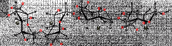

صمغ میکروبی زانتان :
این صمغ یک پلی ساکارید خارج سلولی است که توسط انواعی از گزانتوموناس تولید می شود در صنعت از گزانتوموناس کامپستریس برای تولید آن استفاده می شود. مسئول پوسیدگی سیاه وسفید در کلم بروکلی گل کلم ودیگر سبزیجات برگ دار است.
واحد ساختماني زانتان:
1) زنجيره اصلي بتا دي گلوكز 1_4 بتا دي گلوكز (شبيه سلولز )مي باشد .
2)زنجيره فرعي يك تري ساكاريد است با فرمول : دي مانوز 1_4 اسيد دي گلوكورنيك 1_2 دي مانوز وزنجير فرعي با اتصالات 1_3 به زنجيره اصلي متصل است .
تقريبا 50درصد مانوز هاي انتهايي به اسيد پيروويك متصل هستند و مانوز هاي اوليه نيز در كربن 6 گروه استيل حمل مي كنند . زنجيره فرعي توسط پيوند هاي غير كوالانسي (معمولا هيدروژني) به زنجيره اصلي متصل مي شود و مي پوشاند ودر نتيجه انرا در برابر حملات آنزيمي و شيميايي حفظ ميكند و باعث حفظ ويسكوزيته و پايداري محلولهاي آن مي شود .
