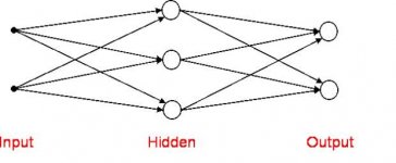

شبكه عصبي همانند جعبه سياهي بوده كه توانايي يادگيري روابط بين نمونه‌هاي ورودي و خروجي خود را دارد. به عبارتي يادگيري در اين سيستم به صورت توزيع شده بوده و تعيين محل مفهوم يادگيري در آن امكان پذير نمي‌باشد. لذا يكي از مشكلات اين سيستم‌ها ذخيره دانش به صورت وزن‌هاي نامشخص بين نروني مي‌باشد كه امكان تفسير كلامي آن ممكن نيست. از سوي ديگر منطق فازي توانايي استنتاج روي مجموعه‌هاي نادقيق كلامي را داراست. قوانين فازي مي‌توانند بر پايه جملات "اگر... آنگاه"، منطق زبان طبيعي را پياده سازي نمايند. با اين حال يك سيستم فازي كه به آن سيستم استنتاج فازي و يا سيستم خبره نيز گفته مي‌شود، توانايي يادگيري و يا حتي استخراج قوانين مورد نياز خود را ندارد. با افزايش پيچيدگي سيستم‌هاي فازي، متعاقباً توسعه قوانين فازي و توابع عضويت مشكل مي‌شود. همچنين شبكه‌هاي عصبي امكان بيان مفاهيم زباني را ندارند. تركيب اين دو سيستم ايجاد يك سيستم تركيبي قدرتمند نموده كه از توانايي‌هاي هر دو سيستم استفاده مي‌نمايد.
همچنين منطق فازي نسبت به دادگان غيرصريح و شبكه‌هاي عصبي نسبت به دادگان نويزي تحمل‌پذيري بالايي دارند (Medsker). توانايي يادگيري شبكه عصبي راهكار مناسبي براي تنظيم دانش خبره و توليد اتوماتيك قوانين و توابع عضويت فازي است. از سوي ديگر منطق فازي امكان گسترش توانايي برون‌يابي شبكه عصبي با دادگان آموزشي محدود را فراهم مي‌سازد. (Lin)
يك شبكه تركيبي عصبي- فازي مزاياي منطق فازي و شبكه عصبي را داراست. به عبارتي تركيبي از بيان دانش به صورت زباني و قابل فهم فازي و مفهوم يادگيري نهان موجود در شبكه عصبي است. تحقيقات وسيعي بر روي تعيين ساختار و اندازه شبكه و تعيين قوانين فازي و توابع عضويت به صورت اتوماتيك صورت گرفته است. ساختار‌هاي متفاوتي از شبكه عصبي- فازي توسط محققين مختلفي مانند Lin (1995)، Medsker (1994) و(1996) Jana ايجاد شده است. همچنين مي‌توان به ساختار‌هاي ايجاد شده توسط (FNN) Kwan & Cais، (FMN) Simpson، Kulkarni و همكاران(FHSNN-FHLSNN-FHLSCNN) و (GFMN) Gabrys & Bargiela اشاره نمود كه در آنها از منطق فازي براي بهبود عملكرد شبكه‌هاي عصبي استفاده شده است.

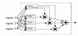

در اين سيستم‌ها كه سيستم‌هاي غالب نوروفازي هستند، شبكه عصبي و سيستم فازي به صوت يك واحد يكپارچه عمل مي‌نمايند. اين نوروفازي‌ها در كاربرد‌هاي كنترلي و همچنين آناليز داده مورد استفاده قرار مي‌گيرند.

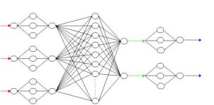

در اكثر اين نوروفازي‌ها يك نرون پايه ايجاد شده كه عموماً آنرا نرون فازي مي‌نامند. بر پايه اين نرون پايه شبكه مورد نظر طراح، شكل مي‌گيرد. به طور نمونه نوروفازي NEFClass كه براي دسته‌بندي طراحي شده است از نرون پايه پرسپترون فازي كه يك پرسپترون سه لايه با ويژگي‌ها و يادگيري خاص خود مي‌باشد به وجود آمده است.

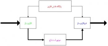

براي تجسم بهتر يك نوروفازي مي‌بايست اجزاء مختلف يك سيستم استنتاج فازي را بررسي نمود. يك سيستم فازي شامل اجزاء زير است:
فازي‌ساز: ورودي غيرفازي را به متغير زباني تبديل مي‌نمايد. اين متغير زباني در تابع عضويت ذخيره شده در پايگاه دانش فازي مورد استفاده قرار مي‌گيرد.
موتور استنتاج: با استفاده از قوانين فازي اگر- آنگاه، ورودي فازي را به خروجي فازي تبديل مي‌كند.
غيرفازي‌ساز: مقادير فازي خروجي از موتور استنتاج را به مقادير غير‌فازي تبديل مي‌نمايد. اينكار بر اساس قوانين غيرفازي‌سازي انجام مي‌شود.
به عبارتي براي ايجاد يك سيستم فازي نياز به قوانين استخراج شده از دانش يك فرد خبره است. اين قوانين در كنار توابع عضويت مجموعه‌هاي فازي امكان استدلال فازي را ممكن مي‌سازد. مي‌توان يك نوروفازي را با يك سيستم فازي مورد مقايسه قرار داد. لايه‌هاي مختلف اين شبكه‌ها معادل قسمت‌هاي مختلف يك سيستم فازي است. يك نوروفازي را مي‌توان به صورت شبكه‌اي با توانايي استنتاج فازي دانست كه قوانين آن توابع نرون‌هاي لايه مخفي شبكه و يا به صورت وزن‌هاي اين لايه‌ها در نظر گرفته مي‌شوند.
هر يك از قسمت‌هاي فوق معادل قسمتي مشخص در يك سيستم فازي است. پياده‌سازي هر قسمت بر اساس نياز طراح و مسئله مورد بررسي آن مي‌باشد. با اين حال مي‌توان يك نوروفازي كلي را به صورت يك شبكه هفت لايه تصور نمود.
  • لايه اول، لايه ورودي‌‌هاي غير فازي شبكه است.
  • لايه دوم و سوم نرون‌هاي فازي‌ساز مي‌باشند. در اين دو لايه ورودي غيرفازي طبق توابع عضويت به يك ورودي فازي تبديل مي‌شود.
  • لايه چهارم معادي قوانين موجود در پايگاه دانش يك سيستم فازي مي‌باشد. هر نرون در اين لايه معادل يك قانون مي‌باشد.
  • لايه پنجم از تركيب خروجي لايه قوانين بدست آمده و خروجي غيرفازي شبكه مي‌باشد.
  • بر حسب نياز مي‌توان از خروجي اين لايه استفاده نمود و يا آن را به لايه غيرفازي‌ساز انتقال داد.
  • لايه ششم و هفتم لايه غير فازي ساز بوده كه بر اساس قوانين غيرفازي‌سازي خروجي غيرفازي توليد مي‌كنند.

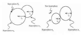

الگوريتم يادگيري امكان هم‌پوشاني فوق‌كره‌هاي يك كلاس را فراهم مي‌كند. لذا بايد هم‌پوشاني بين فوق‌كره‌هاي كلاس‌هاي متفاوت را حذف نمود. تست هم‌پوشاني هنگامي كه، فوق‌كره در مرحله 2 گسترش مي‌يابد و يا هنگام ايجاد يك فوق‌كره جديد در مرحله3، اجرا مي‌شود.
  • تست هم‌پوشاني در مرحله2: فرض كنيد فوق‌كره mu گسترده شده تا شامل الگوي Rh شود، و اين گستردگي باعث هم‌پوشاني با فوق‌كره mv كه متعلق به كلاس ديگراست، شده‌است. با فرض اينكه ξu نشان‌دهنده شعاع و Cu=[x1, x2,. . ., xn] بيانگر مركز فوق‌كره گسترش يافته، و ξv نشان‌دهنده شعاع وCv=[y1, y2, . . ., yn] بيانگر مركز فوق‌كره كلاس ديگر است. طبق شكل زير(a)، اگر
اين رابطه برقرار باشد، دو فوق‌كره از كلاسهاي مختلف با يكديگرهم‌پوشاني پيدا كرده‌اند.
(a) وضعيت قبل از حذف هم‌پوشاني در مرحله2 ، (b) وضعيت بعد از حذف هم‌پوشاني.​
تست هم‌پوشاني در مرحله3: اگر فوق‌كره ايجاد شده داخل يك فوق‌كره ديگر واقع شود، به معناي هم‌پوشاني دو فوق‌كره است. فرض كنيد mp بيانگر فوق‌كره تازه ايجاد شده شامل الگوي Rh باشد، و mq نمايشگر فوق‌كره كلاس ديگر باشد. طبق شكل زير-(a)، هم‌پوشاني در اين حالت با تابع عضويت بيان شده در معادله 1 قابل شناسايي است، اگر:
Mq(Rh,Cq,ζq) = Mp(Rh,Cp,ζp) = 1​
كه بيانگر هم‌پوشاني دو فوق‌كره از كلاس‌هاي مختلف است.

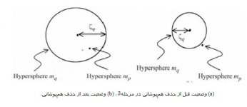

حذف هم‌پوشاني:
اگر در مرحله 2، هم‌پوشاني ايجاد شده باشد، اين هم‌پوشاني با بازگرداني شعاع فوق‌كره گسترده شده، حذف مي‌شود. فرض كنيد mu فوق‌كره گسترده شده باشد. با استفاده از
، فوق‌كره مذكور را به حالت اول باز مي‌گردانيم و يك فوق‌كره جديد براي الگوي ورودي توسط معادله 8 مي‌سازيم. وضعيت جديد در شكل باالا (b) نشان داده شده ‌است.
اگر در مرحله 3 هم‌پوشاني ايجاد شود، اين هم‌پوشاني با تغيير مشخصات كلاس ديگر رفع مي‌شود. فرض كنيد Cp=[y1, y2, . . . ., yn] و ζp، مركز و شعاع فوق‌كره ايجاد شده باشند، Cq=[y1, y2, . . . ., yn] و ξq نشان‌دهنده مركز و شعاع فوق‌كره كلاس ديگر است. هم‌پوشاني طبق رابطه زير رفع مي‌شود:
مي‌توان در شكل بالا (b) خروج فوق‌كره mq از هم‌پوشاني فوق‌كره mpرا مشاهده نمود.

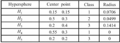

هنگاميكه الگوي ورودي 7 براي جاي‌گيري در فوق‌كره H1 تست مي‌شود، اين نتيجه بدست مي‌آيد كه H1 به خاطر ارضاء نشدن شرط گسترش، نمي‌تواند گسترش يابد. لذا بايد يك فوق‌كره جديدي به نام ‌H4 باC4 = [0.15, 0.15] Îd1 و ζ4 = 0 ايجاد نمود كه بيانگر يك فوق‌كره ديگر براي كلاس d1 است. اما فوق‌كره H4 با فوق‌كرهH2 هم‌پوشاني مي‌كند. اين هم‌پوشاني با انقباض H2 با ζ2 = 0.499 از بين مي‌رود. هنگاميكه شرط گسترش ارضاء مي‌شود، الگوي ورودي 8 در فوق‌كره H3 گسترش يافته قرار مي‌گيرد. با گسترش H3، دو فوق‌كره H3و H1هم‌پوشاني پيدا مي‌كنند. بنابر اين شعاع H3 به حالت قبل از گسترش باز گشته و يك فوق‌كره جديد به نام H5 با C5 = [0.15, 0.15] Îd3 و ζ5 = 0 براي كلاس d3 ايجاد مي‌شود. فوق‌كره جديد با فوق‌كره H1 هم‌پوشاني پيدا مي‌كند كه با تغيير شعاع فوق‌كره H1 به ζ1 = 0.0706اين هم‌پوشاني رفع مي‌شود. الگوي ورودي 9 داخل فوق‌كره H2 قرار مي‌گيرد، لذا جزء اين فوق‌كره محسوب مي‌گردد.
تمامي فوق‌كره‌هاي ايجاد شده پس از آموزش در شكل فوق نشان داده شده‌اند. همچنين شعاع و مركز هر يك از فوق‌كره‌ها پس از آموزش در جدول زير ذكر شده‌اند.
شعاع و مركز فوق‌كره‌هاي ايجاد شده در انتهاي اجراي الگوريتم.​
