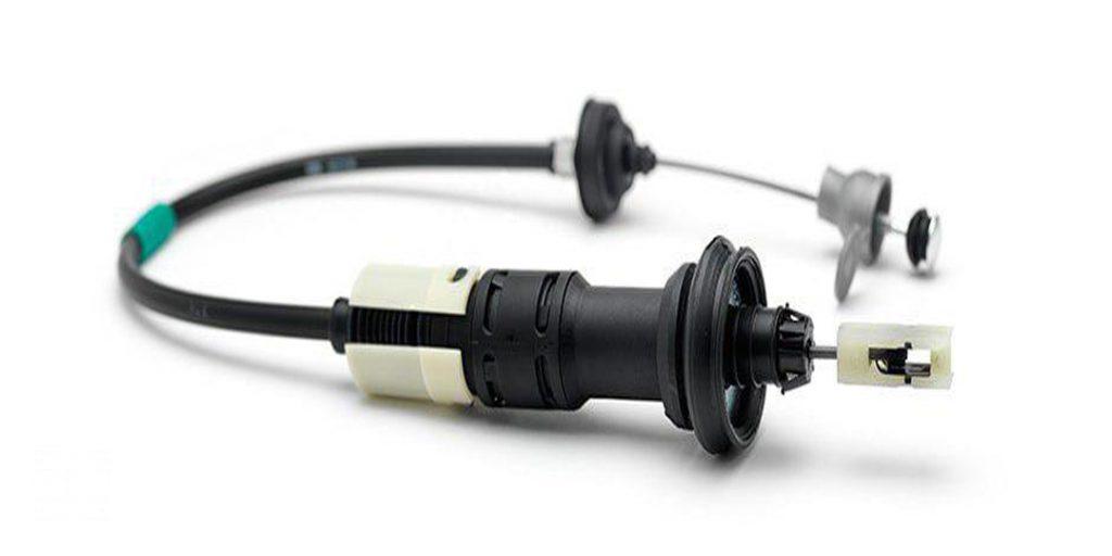

شاید یکی از بزرگترین مشکلات رانندگی در رانندگان بیتجربه و هنرآموزان آموزشگاههای رانندگی، استفاده درست و بهموقع از کلاچ باشد؛ البته این مشکل حتی در رانندگان بسیار باتجربه نیز دیده میشود و اینجاست که آدمی آرزو میکند کاش یک خودرو اتومات داشت! با این حال و با وجود تمام مشکلات رانندگی با خودروهای دنده دستی، حضور کلاچ در این خودروها الزامی است و نقش بسیار حیاتی را در انتقال قدرت به چرخها برعهده دارد. در ادامه با مجله همراه مکانیک همراه باشید تا در این مقاله به سیم کلاچ و علائم خرابی آن بپردازیم.
